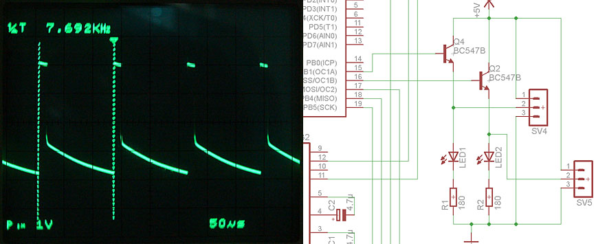

ich hab hier so eine kleine (primitive) Schaltung zusammen gefrickelt.
Alles funktioniert soweit. Nur wenn ich das Ergebnis mit dem Oszi
überprüfe, dann finde ich das Ausschaltverhalten von dem BC547B nicht so
dolle.
Das geht doch sicher noch besser!?!??
Habt ihr ein paar Tipps für mich?
Grüße
Seppel
Ist doch gut, was erwartest du bei dieser Schaltung?
Als positiven Wert erhältst du 5V (vom uC-Pin) - Ube, also etwa 4,3V.
Bis 1,5V leuchtet die LED und das Abschalten geht recht zügig. Danach
ist keine Last mehr da, und irgendwelche Leckströme müssen die spannung
weiter abbauen (das ist der krumme Bogen).
Wenn du mal einen Widerstand (von SV4/SV5 Pin 2 nach Pin 3) als Last
anschließt, dann wird die fallende Flanke schöner.
Um 5V zu erhalten solltest du PNP-Transistoren (Emitter an +) nehmen,
dann bekommst du allerdings ein invertiertes PWM-Signal am Ausgang (aber
um das zu korrigieren gibts ja die Software  ;-)

Na von dieser Schaltung erwarte ich nicht mehr. Aber wenn ich für eine
andere/zukünftige Anwendung ein besseres Signal brauche... Dafür hätte
ich gerne Verbesserungsvorschläge.

Die Transen sind NPN und folglich als Emitterfolger geschaltet , damit
wird die Basisspannung die erforderlich ist um den Wert der
Durchflusssp. der LED + dem Spannungsabfall über dem Vorwiderstand
erhöht.Also entweder PNP - Tr. und die Ausgangssignale des MC
invertieren oder NPN dann aber die LED an den Kollektor...

Wäre (im konkreten Fall) nicht so gut. Da wird ein Laser dran hängen,
der in Grundstellung erstmal Aus sein soll. Vor allem im Fehlerfall.
> ... einen Widerstand als Last ...
Ja, mit 500k komme ich erstmal bis auf 0V runter. Auch wenn der "krumme
Bogen" nicht viel schöner geworden ist.
>dann brauchst du eine Gegentaktendstufe.
hmm... das muss ich mir erstmal in Ruhe zu Gemüte führen... :)

>Wenn du aktive 5V und aktive 0V am Ausgang willst, dann brauchst du eine
>Gegentaktendstufe.
Dieser Vorschlag ist doch der einzig wahre.
500 kOhm als Lastwiderstand sind ja irgendwie lächerlich groß.
Nimm doch mal die LED raus (kurzschließen) und schau Dir an was mit
Deiner Schaltung machbar wäre, wenn Du nicht Funktion mit Anzeige in
einem Schaltungsteil verknüpfen würdest.
Ja, dann mußt du den Ausgang auf '1' schalten.
Im Reset ist der Pin hochohmig und sollte von einem Pullup auf
"Aus"-Potenzial gezogen werden (Low-aktiv: aus=+5V).
Low-aktive Ausgänge sind Standard in der Elektronik, da ist nichts
unheimliches oder seltsames oder schlechtes dran :-/
500k ist keine Last :-o
Mach da mal die Nullen weg...
Oder einfach einen 74HC14? Der hat 6 Inverter, jeweils 3
parallelgeschaltet (pro PWM-Ausgang), und fertig ist die Laube.
Welchen Strom willst du da treiben?
> Vielleicht auf der Basisseite eine andere/erweiterte Schaltung?
Nein.
Der "Bogen" kommt, weil du keine Last angeschlossen hast. Da kann die
Basis nichts dafür oder dagegen.

Abgesehen von der LED als Kontrollanzeige nur den Modulationseingang des
Lasers.
Von dem habe ich nur die Information: TTL moduliert, maximal 20 kHz
>die Basis nichts dafür oder dagegen.
Ok.
