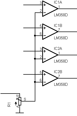

Hallo Leute, ich überlege gerade wie ich eine CMOS Schaltung (9V Vcc) an meinen LA bekomme. Einfacher Spannungsteiler tut es ja erstmal. Nur beim nächsten Mal sind es vielleicht CMOS bei 15V. Gibt es fertige IC dafür ? Eine Idee wäre einen Komparator zu nehmen und die Schwelle einstellbar zu machen. Damit wäre dann auch 1,8 oder 3,3V "erschlagen". Mein LA macht "nur" 40 MHz. Was kann ich dafür nehmen ? Wald und Wiesen LM xxx ? Oder was fältt Euch noch so ein ? Danke

@A.K. da schaue ich zu Hause noch mal in Ruhe nach. Bin noch im Job. ich dachte an so etwas.. Wobei sich das "Poti" ja mit nem Schalter 4 oder 5 zu 1 ersetzen läßt. Dann sind die Schwellen gleich fest auf 1.8, 3.5, 5, 9, 15 Ist nur die Frage ob der LM für 40 MHz reicht.
Geht natürlich auch, ist auch die präzisere Lösung, keine Frage. Aber mit dem 1MHz LM358 ist das eher was für Geduldige, such dir lieber einen schnelleren Typ.

der LM358 war nur auf die Schnelle in der Fa. gzeichnet. Ich denke der LM 119/319 sollte für die Belange ausreichen. Was meint Ihr dazu ? Bei Agilent und anderen sieht man oft eine R/C Kombi am Eingang. Brauche ich sowas ? Anpassung der Kapazität der Eingangsschaltung ? Eine unsymetrische Versorgung sollte reichen,..oder ? (Analog ist nicht so wirklich mein Ding.) Danke
Von den 80ns abgesehen steht im Datasheet des LM319 bemerkenswert wenig über die Geschwindigkeit drin. Aus dem Bauch raus und auch vom OC-Ausgang her würde ich peilen, dass du damit die nutzbare Rate des LAs auf Grössenordnung 5MHz reduzierst.
