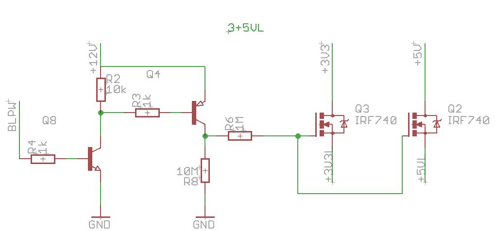

Hallo Leute,
ich muss meine Spannungen (3,3V und 5V) für eine externe
Elektronikbaugruppe, die im Betrieb angesteckt wird langsam hochfahren,
da sonst das plötzliche Laden der Kondensatoren auf dieser die
Versorgung meiner uC schaltung killt.
Zusätzlich würde ich gerne auch im Betrieb die Versorgungsspannung ein
und ausschalten können.
Ich hab oben ein Bild meiner Schaltung und wäre sehr dankbar, wenn
jemand drüberschauen könnte, ob das so klappen kann/wird.
Sehr wichtig: Im Moment des ansteckens der Baugruppe dürfen die MOSFETs
auf keinen Fall ein paar us durchschalten, da sonst die Spannung schon
einbricht und die UC controllerschaltung zum Absturz bringt.
Bild ist angehängt und ich danke wirklich vielmals!
Kurze Erklärung gleich hinterher:
Ich erwarte, dass die Schaltung nur die Ströme langsam durchschaltet
(die gates der 2 mosfets läd), sobald BLPW eine logische 1 wird.
Bei BLPW = 0 oder hochomig darf kein Strom fließen.
Den Ausgang bilden die zwei Signale +3v3L und +5vL  (jeweils L wie Last
Ich vermiss irgendwie einen Kondensator, der die Verzoegerung macht. Ein
Sanftanlauf bedeutet der Mosfet ist im linearen Bereich, wird also nicht
geschaltet.

Das MOSFET-Gate stellt auch eine Kapazität dar, mit den 1MOhm und 2*63nC
+ weitere Kapazitäten ergeben sich so ca. 0,75 bis 1,5 Sekunden bis
U(GS)=12V
Beim Abschaten ergibt sich jedoch die 11-fache Zeit. Das könnte
vielleicht Probleme machen. Außerdem beginnt der MOSFET schon ab der
Threshold Voltage anfängt zu leiten.
Bei 1 Tau (ca. 0,1 - 0,2s) ist U(GS) aber schon ca. 7V und da leitet der
MOSFET schon einiges (vgl. Datenblatt)
Ich würde ein "herkömmlichen" RC-Glied bevorzugen, da dort die Kapazität
größer ist und somit ungewollte parasitäre Kapazitäten nicht so ins
Gewicht fallen.

danke für die Tipps, die R Werte waren einfach nur als erstes
Gedankenexperiment.
Die Zeit ist völlig egal, kann zwischen 5 und 50ms liegen zum
einschalten und zum ausschalten völlig unbedeutend. Will nur, dass beim
ziehen und anschließendem stecken der Baugruppe ein paar Sekunden später
nicht die MOSFETs noch geladen sind und es dann zum Spannungseinbruch
kommt.
Wieviel ich im Endeffekt brauch werd ich dann einfach durch einen Test
rausfinden.
Wichtig war/ist mir nur, dass im hochomigen Zustand nicht der Mosfet
doch kurz leitet (warum auch immer)^^
Und damit komm ich schon zu meiner nächsten Frage. Wie sieht das ganze
bei einem P-Channel aus? Muss da auch erst das Gate auf ein Potential
geladen werden bis er leitet? Wenn ich ihn gegen die Betriebsspannung
schalte, sperrt er ja, sobald die Gatespannung negativer wird als
Source, leitet er.
Was tut er im ersten Moment, wenn das Gate nur mit 100K gegen 12V
geschaltet ist?
Kein Potential = Leitet nicht?
Er läd sich ja nicht auf oder so, die "Gatekapazität" sitzt ja zwischen
Source und dem Gate oder?
Als Anfänger wie ich könnte man ja denken, dass sich die Gatekapazität
bei genannter Beschaltung erstmal auf 12V aufladen muss, damit der
Mosfet sperrt. Wird aber hoffentlich? nicht so sein, da am Anfang nicht
0V anliegen sondern "nix". Richtig?
Danke für Erleuchtung!
