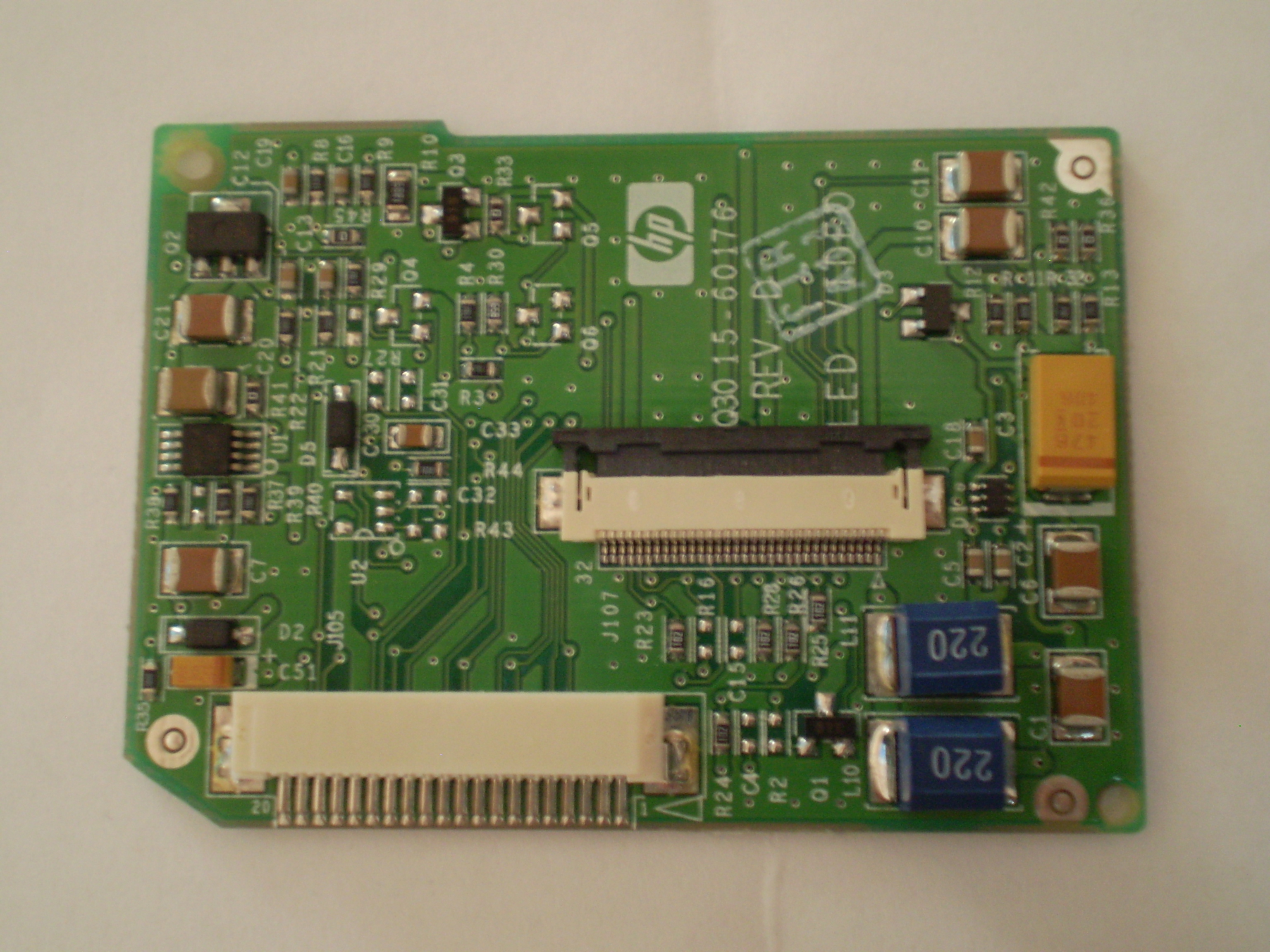

Ich habe aus einem photosmart 7760 ein Farbgrafikdisplay ausgebaut. Er
hat 20 Pins(Flachbandkabel).
Kann mir jemand weiterhelfen:
- Wie ist die Pin-Belegung ?
- Wie hoch ist die angelegte Spannung ?
- Wie steuere ich das Display an ?
Vielen Dank schonmal im voraus.
Gruss, Flori

hm...besonders scharf ist das ja nicht. aber der controller ist wohl
direkt auf dem display, auch nicht so verwunderlich. kann man auf dem
display an sich irgendwo irgendwas erkennen (zahlen, buchstaben)?
die platine da hat nämlich nicht direkt was mit dem disp zu tun...nur
mit dessen BL und so.
Klaus.

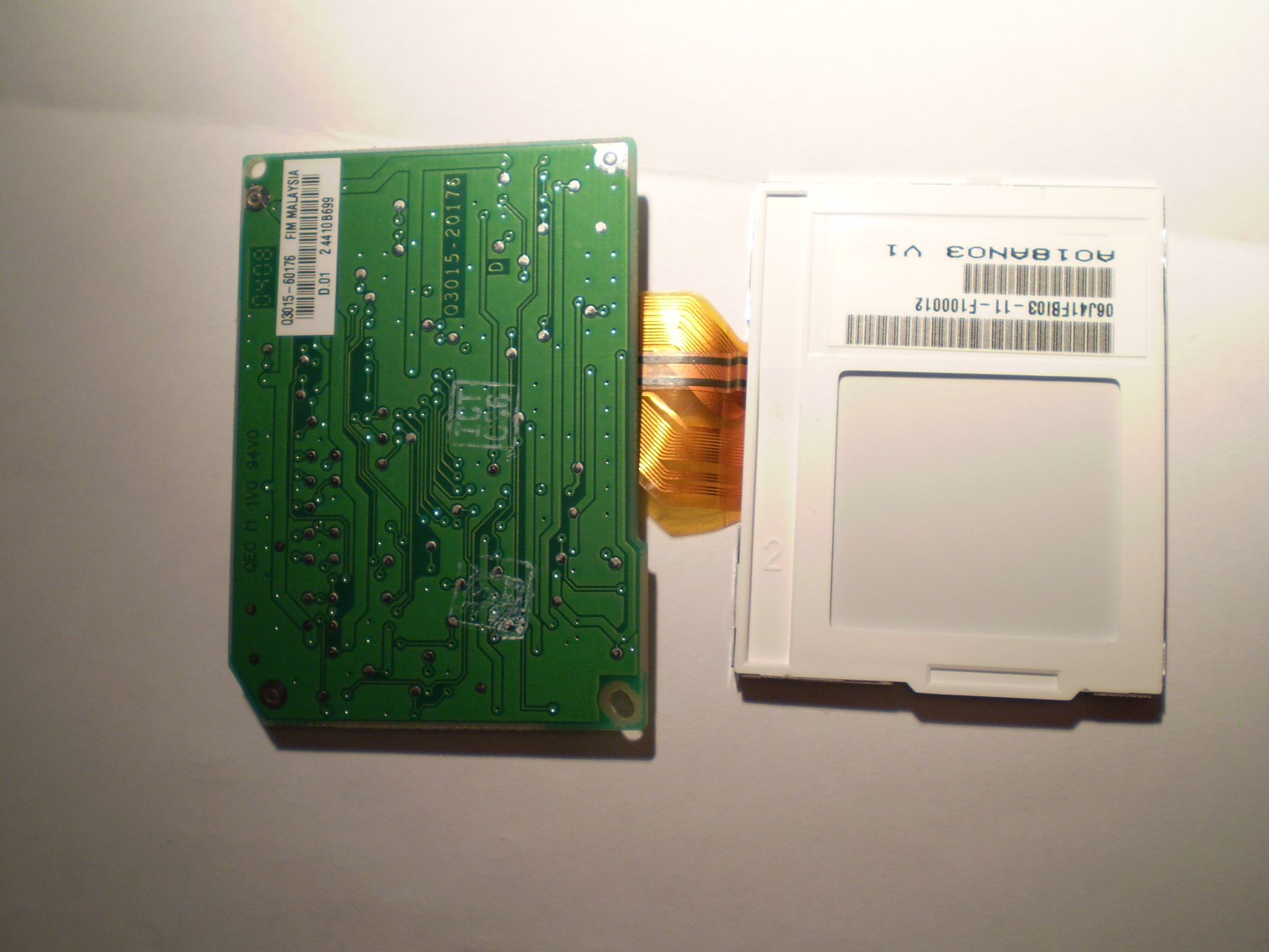

Gast #1239211
Hallo Klaus R.,
Auf der Vorderseite des Displays steht "au", und auf der anderen Seite
sind 2 Barcodes, unter dem ersten steht "06J41FB103-11-F100012" und
unter dem zweiten "A018AN03 V1". Hilft dir das weiter?
    Flori

A018AN03 ist die Bezeichnung wie man mit Hilfe von google leicht
herausfinden kann. Ein Datenblatt findet man aber auch nicht.
Ich tippe auf ein analoges Display, also analog RGB, ansonsten bräuchte
man mehr Datenleitungen (unter 6bit pro Farbe ist unwahrscheinlich,
daher sind 20 Leitungen zu wenig). Sowas ist bei Digitalkameras nicht
selten, da billig.
Der Controller ist dann im Kamera ASIC integriert.
Falls die Kamera noch läuft, bau diese zusammen und messe alle Signale
am 32 poligen Stecker der Platine. Ohne Datenblatt oder sonstige Infos
dürfte das denke ich die einzige Lösung sein um irgendwas über das
Display herauszufinden.

#1453576
Das Display ist ja echt bescheuert anzusteuern.
So wie ich das sehe, werden pro Takt die Daten für einen Subpixel
übertragen, zunächst also 8bit für rot, dann 8bit für grün, dann 8bit
für blau, danach gehts weiter mit dem nächsten rot.
Davon abgesehen scheint das Timing ähnlich einem normalen TFT zu sein,
also Pixeltakt + H/VSync sowie ein paar weitere Signale.
Normale Displaycontroller dürften sich mit dem Display schwer tun, für
eine ordentliche Ansteuerung kommt man vermutlich um einem FPGA nicht
herum. Zur Not könnte man auch etwas mit einem AVR basteln, aber das
wird sehr eng, die 5MHz Datenrate schafft man damit nicht ganz, eher die
Hälfte.
