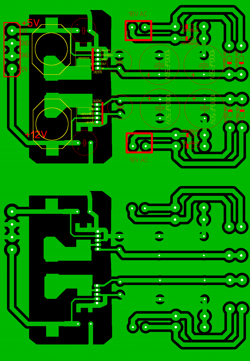

Mag mal jemand drüber schauen ob das mit dem Layout so paßt?
Habe wie im Datenblat empfohlen die "kritische" Leitungen versucht so
kurz als möglich zu halten, da das aber mein erster richtiger
Schaltregler ist wollt ich vorsichtshalber mal nachfragen ob ich nicht
völligen Murks verzapft habe :)
Platine wird Einlagig mit allen freien Flächen als "Ground"...
Gast #1238223
Der Elko(Rot)(?) kollidiert mit dem Übertrager(Gelb)(?)
Der eine Pad vom SMD-Bauteil unter dem Elko(?) ist nicht
angeschlossen. Eine Platine sollte eine Kontur für den
Schnitt haben je nach dem auf welche Art man eine Leiter-
platte gemacht haben möchte. Eine Beschriftung ist auch
für das Händling bei der Herstellung nützlich.
Moderator (Firma: Titel) Persönliche Seite #1238324
Der Eingangskondensator fehlt.
Der gehört zwingend mit zu einem Schaltreglerdesign dazu, denn aus
dem sollte der Ladestrom für die Spule kommen, nicht irgendwoher aus
der Versorgung.
In einem Schaltregler gibt es zwei Stromkreise, die kurze Pfade haben
müssen (jeweils beginnend mit dem Energielieferanten):
On-Phase:
Eingangs-C  --> Schalter --> Spule --> Ausgangs-C --> Eingangs-C
Freilauf-Phase:
Spule --> Ausgangs-C --> Diode --> Spule
Das ist bei deinem Layout auch von den Querschnitten her recht gut
gelöst.
Schließ doch beide Dioden der MBRD parallel. Das schadet nicht, und du
hast auf jeden Fall die "bessere" von den beiden im Freilaufkreis.
Halte den Ground vom Schaltregler getrennt von der allgemeinen Masse und
verbinde diese beiden "Massen" nur am Minus-Pin vom Ausgangs-C.
Insbesondere von der Spule solltest du die Masse möglichst weit weg
halten, denn die könnte dir irgendwelche Wirbelströme induzieren.

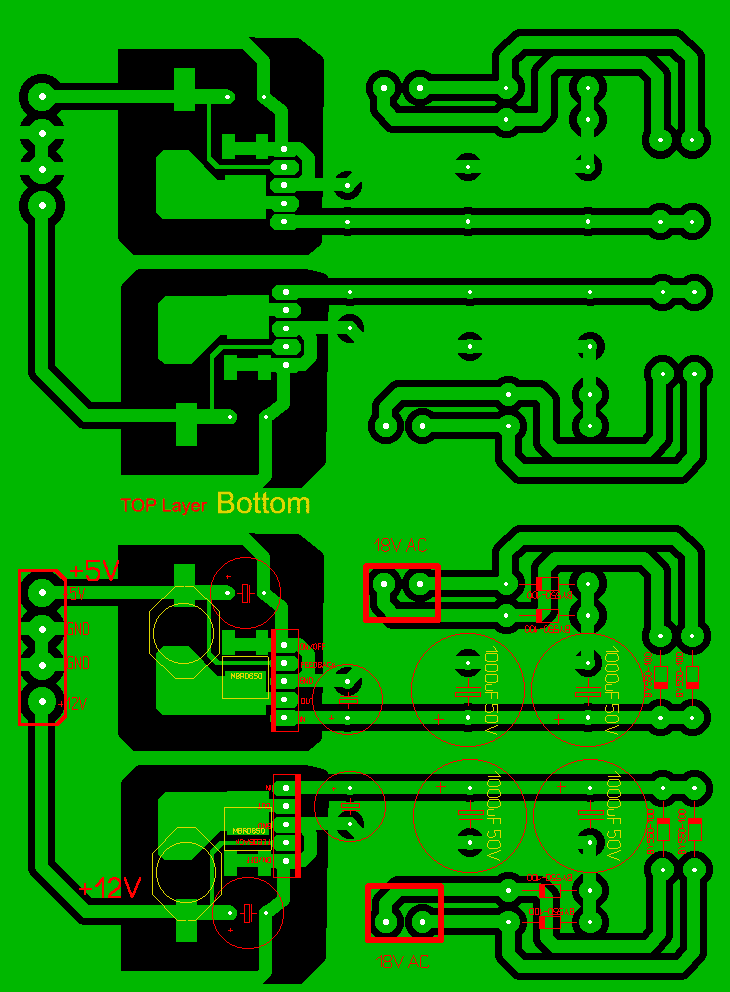

OP Persönliche Seite #1238603
Nochmal das Layout komplett von der Gleichrichtung bis zur Ausgabe.
gemacht
Habe eine GroundPlane "Loch" eingefügt.
Elko = Oben, Spule = Unten(SMD) --> kein Problem
Bezüglich kontur, da ich das Selber ätze ist das unötig, ebenso gibt es
keinen Bestückungsdruck ;)
>Ich würde den LM so platzieren, dass die Kühlfläche zum Platinenrand
Werde maximal 500mA Dauer und vieleicht 1.5A Peak brauchen, hoffe das
sich die erwärmung in grenzen hält, ansosnten kommt so ein "Platten" KK
drann das sollte noch hinhauen.
Zusatz Eine Frage hab ich noch: Das ganze soll als Stromversorgung für
eine Festplatte/CD-ROM dienen welche von nem ATMEL angesprochen werden.
Kann ich den AVR aus den 5V mitversorgen, oder lieber getrennte
Versorgung (z.B. mit 78L05 aus den 12V Kreis). Hab etwas sorgen das
durch den hohen Anlaufstrom der Laufwerke mir vieleicht der uC
abschmiert.
Moderator (Firma: Titel) Persönliche Seite #1238623
Sieht aus, als ob es gehen könnte ;-)
> Werde maximal 500mA Dauer und vieleicht 1.5A Peak brauchen...
> Hab etwas sorgen das durch den hohen Anlaufstrom der Laufwerke...
Ja, was jetzt?
> hoffe das sich die erwärmung in grenzen hält
Allein die Hoffnung trägt uns weiter... ;-)

OP Persönliche Seite #1245428
Benedikt K. wrote:
> Sind bei dem 2576 die Beine im Layout gespreizt, oder passt das was bei
> der Spule nicht? Laut Datenblatt ist die Spule 18,7mm breit, fast
> doppelt so breit wie ein TO220 Gehäuse. Irgendwie sieht die Spule bei
> dir so klein aus, die L-PISR Spule ist nämlich ein recht breites Teil.
Du hattestr recht, hatte nur die Spule nicht da, jezt ist aber die
Reichelt bestellung gekommen, Footprint vom LM war auch noch nicht 100%
i.O. hier aber die angepaßten Footprints.
OP Persönliche Seite #1270854
Wollte nurmal vermelden das es der LM2576 ganz brauchbar tut, eine
Festplate und ein CD_ ROM hängen dran und laufen anstandslos, der uC
wird über die 12V Leitung und nachgeschalteten 78L05 versorgt.
Habe jezt über "Cut and Paste" per trennscheibe noch ne Sicherung 2A in
den AC Zweig eingefügt, versorgt wird das ganze durch einen 18V
Ringkerntrafo.
