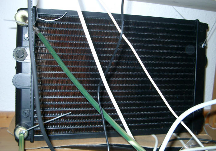

Gast #1287706
Ergebnisse:
Kühlsystem:
 - Autokühler (ca. 500 mm x 300 mm x 40 mm), rein passiv (kein Lüfter)
 - PVC-Schläuche mit 6 mm Innendurchmesser
 - Thermaltake-CPU-Wasserkühler
 - 2 verschiedene Typen HDD-Wasserkühler
 - Pumpe: Oase CP1511 (mit 12V betrieben)
 - Grafikkarte luftgekühlt (hat noch den ursprünglichen Lüfter)
 - leiser 140mm Lüfter für MB Northbridge, RAM, Southbridge usw.
Wassergekühlte PC-Komponenten:
 - CPU: P4 2,6GHz Sockel 478
 - 2 120GB HDDs
Auch bei einer Raumtemperatur von 27°C am Dienstag spielte sich die
CPU-Temperatur auf einen Wert von weniger als 10° über der
Raumtemperatur ein (Wärmewiderstand insgesamt damit besser als 0,1°C/W).
Momentan: CPU 26°C, MB 25°C, HDD1 29°C, HDD2 33°C, Raumtemperatur
17,9°C. Da ich noch etwas am PC-Gehäuse ändern muss, ist es z.Zt. noch
offen -- also höre ich weiter die Geräusche der Lüfter von Grafikkarte
und Netzteil. Aber insgesamt ist das System wesentlich leiser geworden
und die hohen Temperaturen (bis >60°C), die ich im letzten Sommer im PC
gemessen habe, sind wohl eine Sache der Vergangenheit. Hat sich auf
jeden Fall gelohnt!
Auch das Netzteil und die Grafikkarte würde ich jetzt noch gerne auf
Wasserkühlung umrüsten...
Bild: Auto-Kühler im Regal hinter dem PC provisorisch an Fäden
aufgehängt (Schlauchanschlüsse mit Epoxi {mit Baumwollflocken versetzt}
geklebt)
