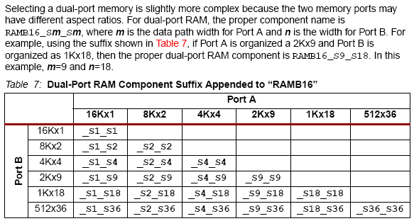

Moderator (Firma: Titel) Persönliche Seite #1239991
> 2^9x32Bit organisiert ist, auf der anderen Seite 2^14*1Bit ?
> Meine bisherigen Abklärungen deuten auf ein "Nein" hin.
Ich meine die XAPP463 auch so interpretieren zu können :-/
> Der Workaround wäre dann wohl: auch auf der zweiten Seite mit einer
> grösseren Datenbreite zugreifen
Das Problem ist nicht die Seite mit 1 Bit. Es geht um die Breitseite :-o
Es gibt kein RAMB16_S1_S32, mit dem ein direktes Ummappen möglich wäre.
Es gibt nur einen RAMB16_S1_S36, also 1 Bit auf der einen, 36 bit auf
der anderen Seite :-/
Wenn ich z.B. auf der 1-Bit Seite an Adresse 0 etwas schreibe, kommt das
an der breiten Seite an Adresse 0 Bit 0 heraus.
Wenn ich auf auf der 1-Bit Seite an Adresse 31 etwas schreibe, kommt das
an der breiten Seite auf Adresse 0 Bit 31 heraus.
Wenn ich jetzt aber auf auf der 1-Bit Seite an Adresse 32 etwas
schreibe, und bei einem 32-Bit Wort dann die Adresse 1 Bit 0 erwarten
würde, kommt das am BRAM an der breiten Seite auf Adresse 0 Bit 32
heraus.
D.h. das BRAM kann nicht einfach als 1-->32 Bit-Buskonverter verwendet
werden. Eine Möglichkeit wäre jetzt, beim Schreiben auf der 1-Bit-Seite
die Adresse so zu manipulieren, dass auf der 36-Bit-Seite die Bits
35..32 nicht beschrieben werden.
#1243004
Lothar Miller wrote:
> Das sieht gut aus:
Tut es, ja.
Ich binde also das Dual Port RAM also als "component" ein:

Welche RAM Konfigurationen möglich sind, entnehme ich der AppNote 463,
Seite 10, Tabelle 7 (Bild im Anhang)

Die im Teil "generic map" eingetragenen Daten werden als Initialwert in
s DPRAM übernommen, ich könnte so z.B. den Programmcode für einen
PicoBlaze einfügen, richtig?
Sehe ich auch richtig, dass ich den "generig map" Teil weglassen kann
und dann alles mit '0' resp. (others => '0') initialisiert wird?
Gruss, Martin
