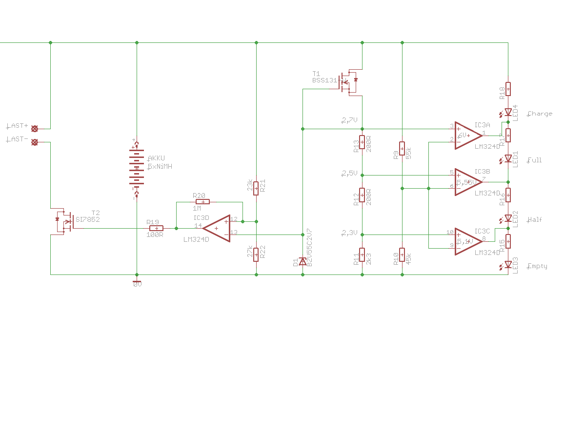

Hallo Leute,
ich habe den Batterie Monitor von Pierre Kersemakers für eine 5*1.2V
NiMH Akkupack abgewandelt, die Spannung auf 6V voll, ca. 5,5V bei
Halbvoll, ca. 5.2V bei Leer abgeändert, und wollte mit dem verbleibenden
OP eine Unterspannungsabschaltung bei ca. 5V realisieren. Den
Schaltungsteil hierfür habe ich hier aus diesem Forum. Könnt ihr mir
vielleicht sagen, ob das so funktionieren kann? Wenn ich die Spannungen
nicht ganz so genau treffe wie erwünscht, wollte ich später noch
Widerstände parallel drüberlöten zum Abgleich, aber ich wollte mit der
Dimensionierung halbwegs im Rahmen sein. Den fet si7852 habe ich hier
noch rumliegen, ist außerdem SMD, deshalb fiel die Wahl auf den.
Es soll noch eine Ladeschaltung hinzukommen (MC33340), aber soweit bin
ich noch nicht. das ganze ist als Ersatzakku für eine
Mirage-Mountainbike_Lampe gedacht (6V/5W).
Danke
Enrico
sieht ganz gut aus - den Abschaltungsteil hab ich so auch in der Form
gebastelt. Ich würde aber die Last nicht von Masse trennen, sondern vom
Pluspol der Batterie. Ist ja schnell geändert.
Das mit den LEDs würde ich einfach aufbauen und testen.
Was T1 macht, erschließt sich mir nicht so ganz.
Auf jeden Fall musst du bedenken, dass die Schaltung selbst einiges an
Strom zieht. Eine leere Batterie in der Lampe zu lassen ist also ne
schlechte Idee.
Ich hab mir dafür LT1496 gesampelt und vieeeel größere Widerstände in
den Spannungsteilern verwendet. Jetzt braucht die Schaltung nur noch ein
paar µA
