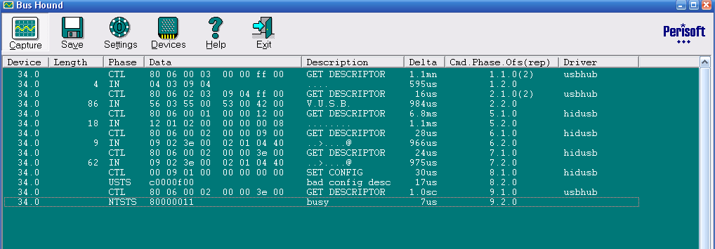

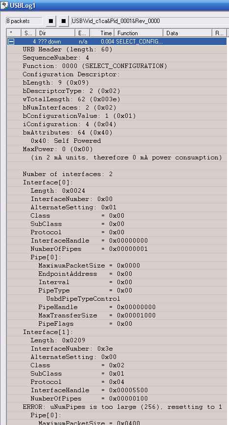

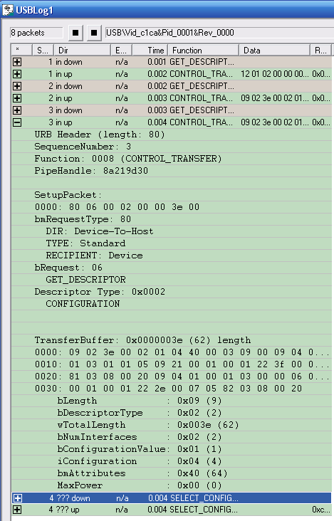

ich habe immer noch ein kleines Problem.
Ich bekomme es einfach nicht hin ein device mit 2 Interfaces zum laufen
zu bekommen.
Die Kommunikation bricht höchst warscheinlich bei SET_CONFIGURATION ab.
Siehe Screenshot von der USB Analyse.

Wenn ich mir nun so die Screenshots ansehe, vermute ich, dass das
irgendwie kein Verbundgerät CDC und HID ist. Auf diese Art würde ich
jedenfalls auch nicht funktionieren.
Du brauchst mindestens 3 Interfaces, nicht 2 (1x Communication, 1x Data,
1x HID). Desweiteren scheint mir noch der IAD zu fehlen, der das
Communication- und das Data-Interface zusammenfasst.
Wie sieht der Device-Descriptor aus? Hast Du bekanntgegeben, dass Dein
Gerät IAD verwendet?
Außerdem: Für CDC spricht ein Interface Class 0x02 (Communication) und
Subclass 0x02 (ACM). Das andere Interface spricht Class 0x0A (Data) und
Subclass 0x00 (undefined). Bei Dir sehe ich aber Class 0x00, Subclass
0x00 und Class 0x02, Subclass 0x00. Wo bleibt da das HID?
Dazu haben beide Interfaces noch unterschiedliche Alternate Settings.
Was bezweckst Du damit?
