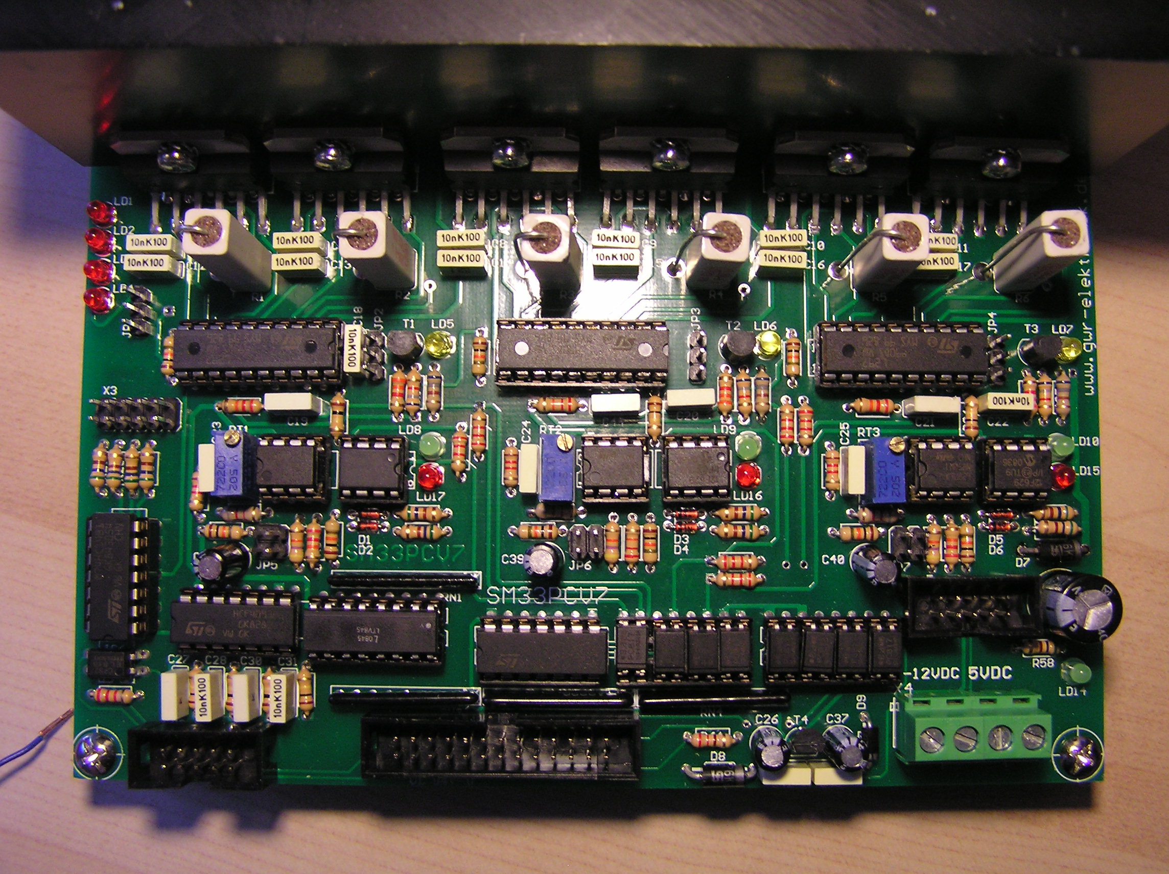

Ich habe das Board also mit dem Netzteil verbunden, es eingeschaltet und
nuja was soll ich sagen, eine geschmorte Diode riecht höllisch :D
Nun frage ich mich allerdings wieso sie sich verabschiedet hat. Auf dem
Board gibt es einen Kurzen, das steht ausser Frage denn das Netzteil
regelt kurz nach dem Einschalten runter währen die ZDiode schön vor sich
hinschmort.

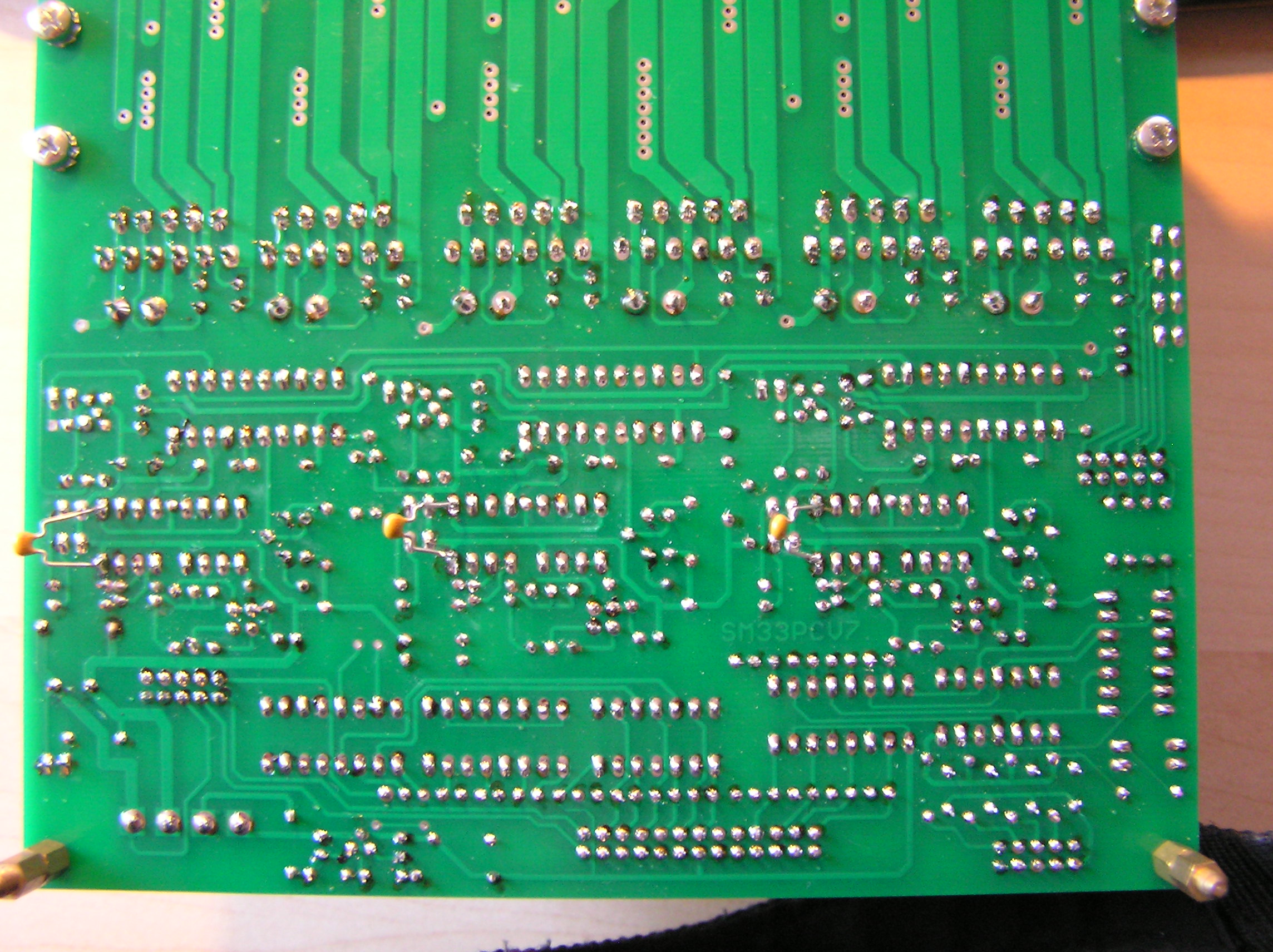

Ich versuche mal ein Bild der Unterseite sowie der Oberseite zu machen
(ja ich weiss sauber löten geht anders dennoch hat so bisher immer alles
geklappt :P ) vielleicht entdeckt ja jemande den Fehler, sei es zwei
Augen die verbunden sind oder dergleichen. Die BEschreibung die ich nur
per Email erhalten habe gibt leider keinen Schaltplan her, ebenso gibt
es abweichungen der Teile von der Liste (25V Elko statt 35V, grüne LED
statt blaue usw)

Gast #1239322
Hehe das sah ich auch auf dem Foto, da steht aber (verdeckt) 7-12V / 5V
Die Diode die sich verabschiedet hat ist übrigens die D7 unten rechts
(P6KE6.8)
#1239370
Also von den beiden Bildern her sieht es so aus, als wenn die D7
parallel zum 5V DC Eingang liegt. Somit wird darüber direkt der
Kurzschluss erzeugt, wenn du diese falsch herum eingelötet hast. Und da
so ein NT genug Power hat, musste D7 als Heizung herhalten.
#1239382
Du hast hoffentlich auch daran gedacht, dass Rot = 5V und Gelb = 12V am
PC-NT ist. Ausserdem, ist dort auch gekennzeichet, wo GND an der klemme
dran kommt? Das sieht man auf den ersten Blick nicht. Und: Muss man bei
2-Schienen-Versorgung (also mit +12V/+5V aus dem Netzteil) überhaupt den
Spannungsregler bestücken?

Gast #1239422
Hui danke schonmal für die Antworten
"Also von den beiden Bildern her sieht es so aus, als wenn die D7
so ein NT genug Power hat, musste D7 als Heizung herhalten."
D7 ist wie unter ihr auf der Platine gekennzeichnet eingelötet, es
handelt sich um eine Zener Diode. Erst war auch mein Verdacht das dies
der Fehler ist aber so ist es auf der Platine gekennzeichnet.
"Hi
Evtl. darf man nur eins von beiden anschliessen.
MfG Spess"
5V sind für die Steuerlogic vorgesehen, die 12V für die Eingangslogik
(periphere Endschalter etc)
"Du hast hoffentlich auch daran gedacht, dass Rot = 5V und Gelb = 12V am
_.-=: MFG :=-._"
Ja daran habe ich gedacht :) Dennoch, wenn ich die 12V anschliesse
passiert nichts, wenn aber die 5V angeschlossen werden gibbet den Kurzen
und D7 brät vor sich hin.
Ebenso ist unterhalb der Klemmen (von selbigen verdeckt) gekennzeichnet
wo + und minus dran kommen (- + - +)

#1239755
ne, die ist ja gerade dazu da, kurzen Prozess mit Überspannungen zu
machen und sich dabei zur Not selbst zu opfern.
Ist keine "normale" Z-Diode, sondern eine TVS-Diode.
Gibt 4 Möglichkeiten:
1. Du hast zu hohe Spannung angelegt, (12V) oder das Netzteil hatte beim
Einschalten einen heftigen Überschwinger.
2. Die Diode war von Anfang an defekt (glaube ich nicht)
3. Es ist der falsche Typ
4. du hast die Spannungsversorgung verpolt.
Lösung: erstmal die Diode raus und mit einem Netzteil prüfen, welches
nicht viel mehr Strom bringt, als die Schaltung benötigt.
Strombegrenzendes Labornetzteil ist von Vorteil. Viel Strom -> viel
Schaden im Zweifelsfall.

#1240112
ach was, die Platine ist doch durchkontaktiert, d.h. die Verbindung von
oben nach unten ist auch ohne durchgestecktes Bauteil da (es sein denn,
du hast es geschafft, die DK bei Auslöten mit raus zu operieren :-))
Wenn ne Schutzdiode was helfen soll, muss sie auch niederohmig
angeschlossen sein, sonst gibts Spannungsabfall an den Steckkontakten
und die evtl. Überspannung kommt doch auf die Platine.
Gast #1240151
Genau das ist der Fall. Dank des PCNetzteil Ofens g war die Diode doch
etwas warm geworden und so hing die DK mit dran nuja, wenn ich heute
Abend die Ersatzdiode bekomme (bringt mir jemand mit der zufällig eine
hat) werde ich diese dann mal wieder normal einlöten :)
Die Karte funktioniert soweit. Doch wollte ich nun kein Risiko eingehen
und ohne Sicherung/Diode weitere Versuche anstellen. Daher warte ich.
Dennoch vielen Dank euch.
Gast #1240154
Sorry für den Doppelpost, nach Rücksprache mit dem Verkäufer sind wir zu
dem Schluss gekommen das die  Diode beim einlöten zu warm geworden ist
was dann bei 5V zum kurzen führte :(
