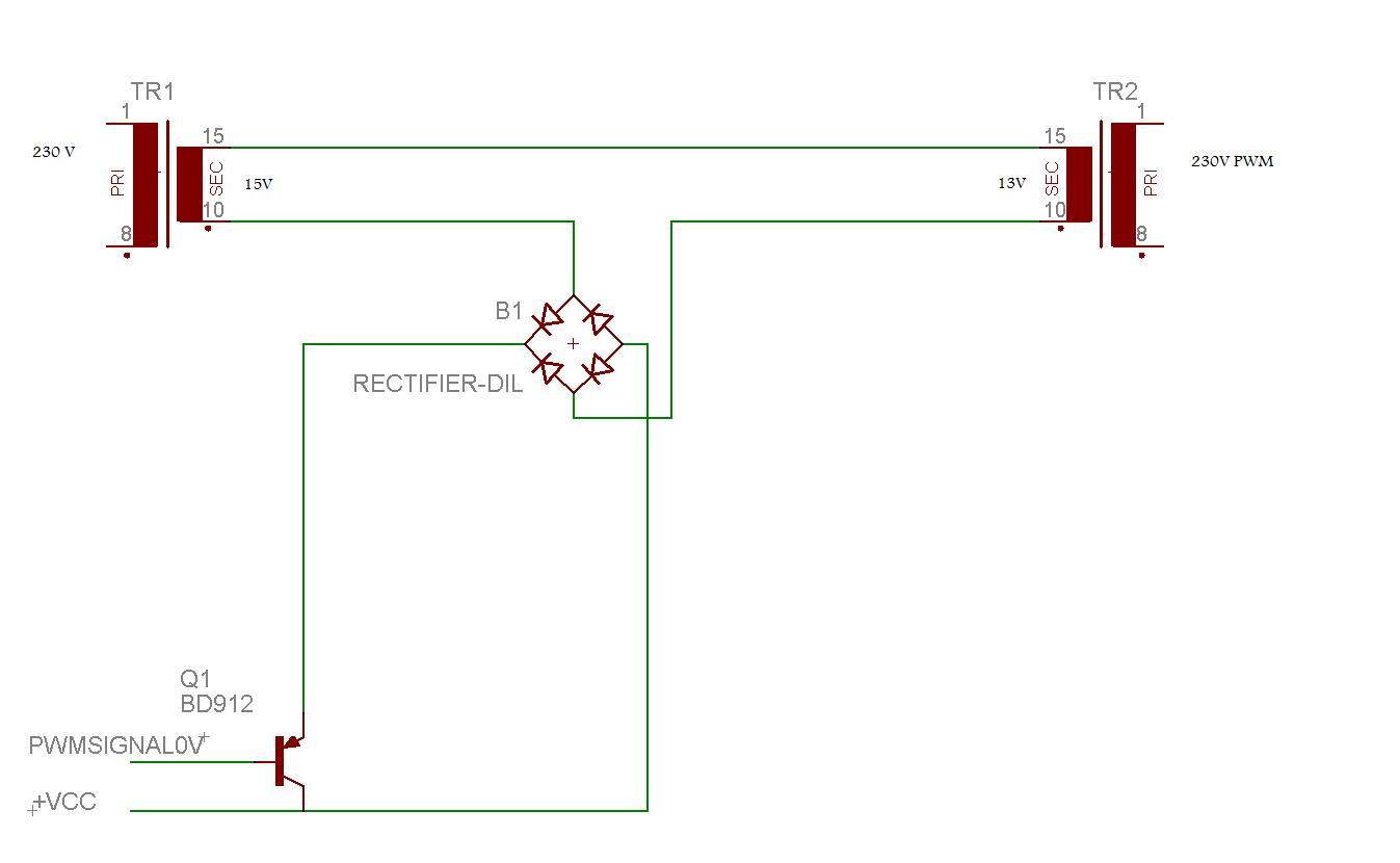

Hi, hatte die Idee ein paar 230V LED Lampen mittels PWM über einen
µ-Controller anzusteuern. Soweit läuft nun alles jedoch - mache ich mir
über die PWM frequenz bei 230V ein bischen sorgen! Die LED lampen stehen
außerhalb, Steuerung dazu auch. Es sind 6 LED Lampen und mein Problem
hierbei ist: die Leitungslängen.
Eigentlich hatte ich geplant damit ich das Netz direkt mit meiner PWM
mittels Opto-Koppler, Transistor und Brückengleichriter mein Netz
schalten lasse und somit in jede Lampe direkt so ein Schaltmodul
integriere.
Dies hätte zufolge gehabt, damit meine 230V PWM Leitungen so kurz wie
möglich wären.
Nun hab ich mir das ganze aber anderst überlegt und - mal eine
Versuchsschaltung wie im Anhang einmal aufgebaut und geprüft. LED-Lampen
lassen sich damit Dimmen (obwohl ich bedenken hatte, weil ich über den
internen Aufbau dieser nichts weis, sind auch nicht zum öffnen
geeignet).
Nun würde ich meine Lampen Parallel an 230V PWM anschließen - und nunja,
hätte durch die Lampen bedingt Leitungslängen von ungefähr 3x 10 Meter
und etwa 3x 3 Meter.
Mein PWM Signal hat eine Frequenz von etwa 625 HZ - und irgendwie hab
ich Bedenken ob ich das überhaupt so aufbauen soll, weil ich dann ja 6
große Antennen auf meinem Balkon habe? g
Zum Thema Sicherheit: Die komplette Schaltung wird mittels Relais vom
Netz getrennt, solang kein PWM signal vorhanden ist. Falls etwas
anbrennt -> auf meinem Balkon gibt's nicht viel das brennbar wäre :).
Das ist ziemlicher Schwachsinn.
Glühlampen am Netz dimmt man mit Triacs und Phasenab/anschnitt.
Sonst geht man über den Weg des Zwischenkreises.
Matthias Lipinsky wrote:
Aha.
Tja, nur geht's hier nirgendwo um Glühlampen.
Wäre für ca. 20 Watt LED Belastung doch a bisserl viel Aufwand, meinste
net?
