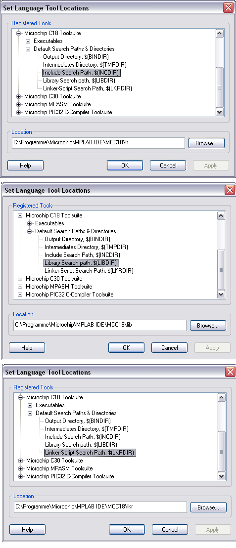

Ich bin total blutiger PIC-Anfänger. Nun habe ich MPLAB und C18
installiert und versucht ein einfaches Beispiel zu kompilieren.
Leider kommt dann die Fehlermeldung:
MPLINK 4.30.01, Linker
Copyright (c) 2009 Microchip Technology Inc.
Error - could not find file 'c018i.o'.
Errors    : 1
Link step failed.
Irgendwie findet er eine Datei 'c018i.o' nicht. Vermutlich muss ich
diese irgendwie linken und wenn ja wie?
Mit bestem Danke im Voraus.
Gruss
Plempler

Schau mal ob die Verzeichnisse für /lib, /lkr usw. richtig gesetzt sind.
Ich kann es zwar grad nicht überprüfen, aber meiner Meinung nach ist
dieses File der Strup-Code den der Compiler standardmässig dazu linkt.
Meist liegt sowas an einer falschen / fehlenden Angabe der Verzeichnisse
im Projekt.
Findest du sie irgendwo?
Falls ja: kopier sie einfach mal in dein Projektverzeichnis.
Und dann such im make-file nach diesem String und schau nach, ob da ein
Pfad vorausgesetzt wird.

In Projekt1.mcp findest du
[PATH_INFO]
BuildDirPolicy=BuildDirIsProjectDir
dir_src=
dir_bin=
dir_tmp=
dir_sin=
dir_inc=
dir_lib=
dir_lkr=
[CAT_FILTERS]
filter_src=*.asm;*.c
filter_inc=*.h;*.inc
filter_obj=*.o
filter_lib=*.lib
filter_lkr=*.lkr
[CAT_SUBFOLDERS]
subfolder_src=
subfolder_inc=
subfolder_obj=
subfolder_lib=
subfolder_lkr=
22
23
[FILE_INFO]
24
file_000=main.c
25
file_001=C:\Programme\Microchip\MPLAB IDE\MCC18\lkr\18f8720.lkr
Wobei die letzte Zeile recht interessant aussieht:
ein Leerzeichen im Pfadnamen. Das kann schon mal schiefgehen :-o

Also unter
Project->Set Language Tool Location
sollten für den MC C18 Toolsuite die Default Search Path & Directories
mit den jeweils zugehörigen Unterverzeichnissen aus dem
Installationsverzeichnis des Compilers angegeben sein
als z.B.
Library Search path mit
C:\Program Files\Micrchip\MPLAB C18\Lib usw.
Verz-Namen ggf anpassen!
Alternativ kannst Du auch für das Project->Build Options->Project
unter Directories die entspr. Verzeichnisse angeben.
Wie gesagt ist nur Vermutung, weil ichs grad nicht überprüfen kann.
Alternativ kannst Du die Datei suchen und dem Project hinzufügen, damit
er sie dazu linkt, aber das macht man eingentlich nicht so...
