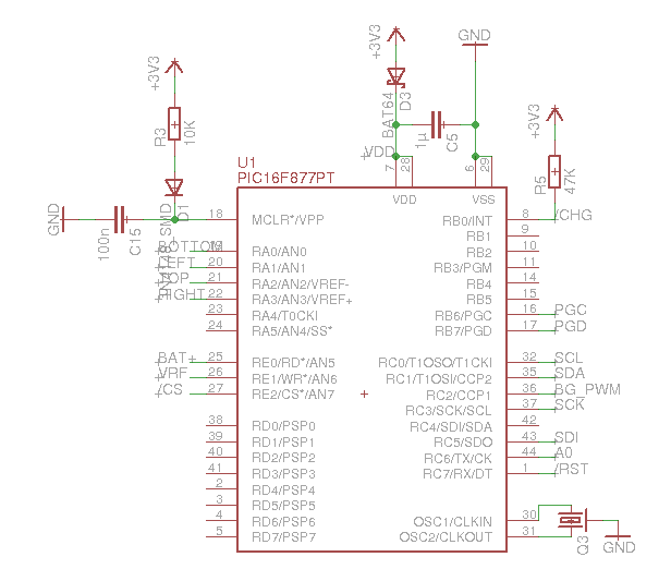

ich habe einen µC an 3,3V.
Um den µC zu programmieren habe ich ICSP vorgesehen und habe wie im
Anhang zu erkennen eine Schottky-Diode zwischen dem VDD (3,3V) und dem
VDD vom ICD2 gelegt.
Jetzt habe ich festgestellt, das die 3,3V Spannung trotz dem Diode auf
etwa 4V ansteigt wenn ich den PIC mit dem ICD2 programmiere - das ist
natürlich tödlich für alle auf 3,3V ausgelegten Bauteile.
Es scheint als würde die BAT64-Diode nicht sperren? Woran kann das
liegen? Durchgemessen habe ich die Diode und sie sperrt dann auch.
Gruß,
 Tobias
Tja, das ist der Nachteil von Schottky... da fliesst immer ein bischen
Strom in die falsche Richtung.
Bei der BAT64 können das schon 0.2mA werden (bei 85°C), ist aber eher im
Bereich deutlich kleiner 2µA für "normale" Temperaturen und Spannungen.
Wenn der Rest deiner Schaltung nun auf extremes Stromsparen getrimmt
ist, kann das aber schon reichen um die Spannung zu erhöhen.

Das ist in meinem Fall aber nicht der Fall... es sollten etwa 40mA von
der Schaltung benötigt werden.

Also ich habe das Problem gefunden.
Es ist gar nicht die Diode.
Es liegt am ICD2... bzw. an mir G
Wenn ich in MPLAB "Release from reset" anklicke, dann liegt am VDD vom
µC 4,8V an (vom icd2).
Natürlich sind die High-Pegel der Ports dann auch genauso hoch.
Darüber scheint die gesamte Schaltung dann die etwas höhere Spannung zu
bekommen.
Gruß,
 Tobias
Das habe ich schon versucht... irgendwie macht mein icd2 das nicht... Es
sind immer 4,8V am VDD vom ICD2 - egal welche Option ich in MPLAB
gewählt habe!
