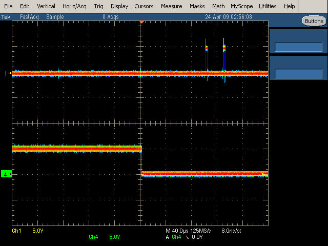

die Anwendung habe ich zwar schon mal in einem anderen Thread
beschrieben, aber mittlerweile habe ich in Detailproblem mit der Lösung.
Aufgabe:
Ein Ventil, eine Zündvorrichtung und ein Laser sollen einer präzisen
zeitlichen Sequenz nach angesteuert werden. Das Ventil wird bis zu 300ms
geöffnet. Nachdem es wieder geschlossen wurde, soll eine Zündvorrichtung
ausgelöst werden. Nach erfolgter Zündung soll ein Messlaser ausgelöst
werden.
Diese Sequenz soll über einen Taster ausgelöst werden und einmal
durchlaufen werden.
Im Moment ist diese Funktion zu Testzwecken leicht abgeändert: Durch
längeres Halten der Taste wird eine zyklische Auslösung der Sequenz
bewirkt.
Das Ventil wird für einen Zeitraum zwischen 1ms und 300ms geöffnet; die
geforderte Genauigkeit liegt bei +/-1ms.
Die Zündung wird durch eine Signalflanke ausgelöst. Sie soll zwischen
5us und 10ms nach Ventilschluss erfolgen. Geforderte Genauigkeit: Nach
Möglichkeit 1us, kann aber auch etwas ungenauer sein.
Für die Laserauslösung gelten die gleichen Vorgaben wie für die Zündung,
außer, daß sie Zeitlich auf die Flanke der Zündauslösung bezogen werden
anstatt auf den Ventilschluss.
Die Zeit für das Ventil wird über den Timer 0 erzeugt, was so weit gut
funktioniert.
Die Zeit für Zündung und Laser soll über die Compareinterrupts von Timer
1 erzeugt werden.
Wie das gerade realisiert wird, ist aus dem unten folgenden C-Code
ersichtlich.
Das Problem ist nun folgendes: Betätigt man den Taster für die
Sequenzauslösung länger, zeigt sich, daß die Zeit, die vom Ventilschluss
bis zur Zündung vergeht, um ca. 30us von Auslösung zu Auslösung
schwankt.
Hält man die Taste, so erkennt man, daß nur beim ersten Sequenzdurchlauf
eine gro0ße, zeitliche Streuung auftritt und bei allen weiteren
durchläufen die Schwankungsbreite innerhalb von 4us bleibt. Leider komme
ich einfach nicht dahinter, woran das liegt und wäre für Hilfe sehr
dankbar.
Anbei auch noch ein Oszillogramm des Problems. Kanal 4 zeigt die
fallende Flanke, die das Ventil zusteuert und den Bezugspunkt für den
Zündimpuls auf Kanal 1 den Zündimpuls. Bei dem Bild handelt es sich um
die Aufzeichnung mehrer Sequenzläufe (Einstellung "Infinite Persistence"
am Oszi). Der frühere Impuls auf Kanal 1 entsteht beim ersten
Sequenzdurchlauf, die späteren Impulse entstehen beim Halten der
auslösenden Taste. Wie man sieht, bewegen die Zeiten sich dann in einem
wesentlich schmaleren Bereich.
Gruß,
Harald
