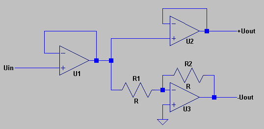

Hallo an Alle
Ich suche nach einer möglichkeit ( Schaltplan ) aus einem Analogem
Signal 0-5 V ein Differenzielles Signal zu machen.
Sprich 0 bis 5V und 0 bis -5 Volt.
Dieses müsste ja über einen Oamp Fuktionieren denke ich, nur habe ich
sowas bishernoch nicht gemacht, besonders wegen der negativen Spannung.
könnte mir einer dabei helfen bitte ?
Mfg: ATMegaMan

von Kevin K. (nemon) Benutzerseite
ein operationsverstärker in invertierender verstärkerschaltung mit einem
widerstandsverhältniss von 1:1

von HildeK (Gast)
Siehe Grundschaltung im Anhang.
U2 könnte man weglassen, allerdings bei den etwas höheren Frequenzen
könnte sich bereits durch die Laufzeit eine Unsymmetrie ergeben.
Auch U1 kann man dann weglassen, wenn die Quelle einen sehr geringen
Innenwiderstand besitzt, also bereits ein OPA-Ausgang ist.
>Könnte mir noch jemand bei der Auswahl der richtigen Bauteile helfen.
Da hättest du ruhig noch ein paar detaillierte Angaben über die Signale
machen können - Amplitude und Kurvenform z.B.
Zur Wahl der BE:
Als Operationsverstärker sollten gute Standardtypen verwendbar sein,
z.B. TL074. Die Widerstände niedrig wählen, ich würde mal so im Bereich
1k bis 5k vorschlagen. Sie sollten aber einen möglichst identischen Wert
haben - jede Differenz führt bereits zur Unsymmetrie.
Ich gehe mal von Eingangspegeln von etwa 0.1V .. 2V effektiv aus.
Bei höheren Pegeln könnte ein OPA mit höherer Slewrate notwendig sein -
muss man aber noch betrachten und mit dem Datenblatt vergleichen.

von HildeK (Gast)
>einmal Sinus und das anderemal Sägezahn.
Für Sinus ist der genannte OPA ok, bei Sägezahn wirst du aber Abstriche
machen müssen. Die steile Flanke enthält Anteile hoher Frequenz und wird
außerdem durch die Slewrate des OPAs begrenzt. Also, einen OPA suchen
mit hohem GBW-Prokukt und großer Slewrate.
Versuche mal mit SwCad zu simulieren - dort ist eine ganze Palette auch
schneller OPAs (von Linear Technology) enthalten. Da siehst du dann
schnell, was für dich noch akzeptabel ist und was nicht mehr.
