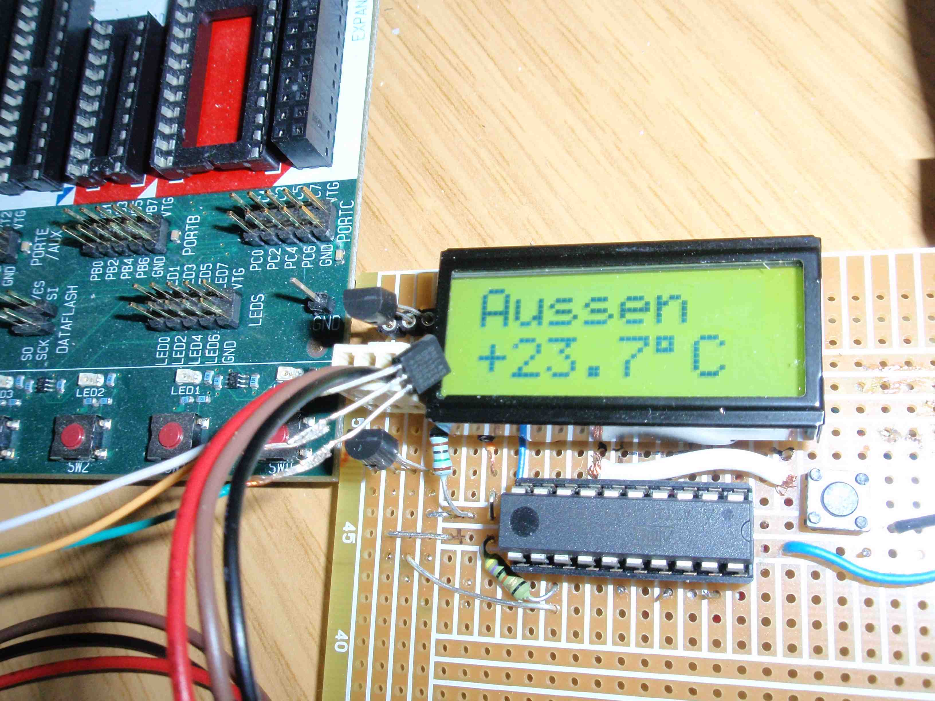

Ich betreibe in meiner Schaltung drei DS18S20 (nicht im Parasitärmodus),
einer davon hängt an einem 1,8m langem Kabel (ehem. Mauskabel).
Ich gebe die Temperatur am Display auf eine Nachkommastelle genau aus.
Der Sensor am Kabel zeigt im Schnitt ca. 2.8 +/-0,6°C weniger an.
Jetzt habe ich alle Sensoren mal durchgetauscht, der am Kabel zeigt
immer weniger!
Wenn alle drei Sensoren auf der Platine verbaut sind, zeigen Sie auf
+/-0,1 °C genau die gleich Temperatur an.
Der Fehler ist auch nicht durch einen Offset im Programm korrigierbar,
da er ja um +/-0,6°C schwankt.

von oszi40 (Gast)
1.Schon anderes abgeschirmtes Kabel versucht ???
2.Was sagt der Oszi ? Störungen auf der Leitung ?

Wie stellst Du sicher, dass der Sensor am Kabel die selbe Temperatur wie
der (die) Sensor(en) auf der Platine hat?

ich lege den Sensor am Kabel einfach neben die Senoren auf der Platine,
sollte doch die selbe Temperatur sein...

von PillePAlle (Gast)
Wärmeableitung durch das Kabel ?
Probier mal vor der Messung jeweils das Statusbyte zu lesen und dann
erst den Messwert.
Ich habe mal die Temperatur auf einem Kühlkörper und in einem
Kühlkörper gemessen (4mm stark), und man glaubt es kaum: da war ein
Unterschied. Und wenn du einen systematischen signifikanten Unterschied
der Temperatur feststellst, dann solltest du dich fragen: ist da
vielleicht ein Unterschied?
Was ist denn auf der Platine verbaut? Schon ein OP-Amp ca. 2cm vom
Temperatursensor weg kann dir solche Temperaturdifferenzen erzeugen.

Ich habe bei meinen Sensoren auch das Problem gehabt. Wenn die Messungen
im 1 Sekunden Takt stattfinden, steigt die Temperatur des Chips an. Wenn
hingegen nur 1x pro Minute gemessen wird, stimmt die Temperatur.

von Alfred E. Neumann (Gast)
Hallo Leute,
den CRC zu implementieren hab ich nicht geschafft, da läuft mir leider
der Speicher über.
@Lothar:
Tatsächlich: wenn ich den Sensor am Kabel so wie auf dem Bild auf die
Platine lege, haben tatsächlich alle drei Sensoren den gleichen Wert.
Vorher hatte ich ihn immer nur "in die Nähe" gelegt, ca. 2cm unterhalb
des AVR´s...
Das muss ja heissen, dass das LCD seine Umgebung um ca. 3°C erwärmt! Das
hätte ich nicht vermutet!
D.h. ich muss mir einen anderen Platz auf der Platine suchen...
Ach ja, ich mache alle fünf Sekunden eine Temperaturkonversion, da
sollte es keine relevante Eigenerwärmung geben, oder?
