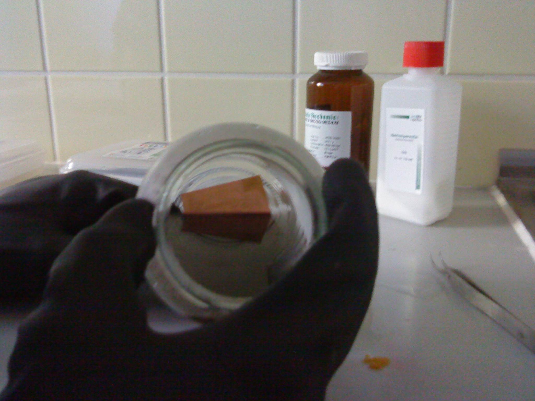

folgendes Problem. Unsere Platine wird nicht korrekt geäzt. Als
Entwickler benutzer wir NaOH und als Äzmittel Natriumpersulfat.
Statt der üblichen bläulichen Verfärbung beim Äzen, entsteht eine
bräunlich bis schwarze Brühe, so wie teilweise eine Art Rostflecken auf
der Kupferseite der Platine (siehe Anhang).
Über eine Antwort würden wir uns sehr freuen.

Also von der Beschreibung hier deutet es auf eine nicht fertig
entwickelte Platine hin. Das hatte ich bei meinem ersten Versuch auch
und als ich die Platine ins Ätzbad hängte wurde es sozusagen
schwarz-braun. Das ist der teilweise entwickelte Fotolack, der sich in
der Ätzlösung löst. Nach ein paar Stunden verschwindet dieser, wird
wahrscheinlich zersetzt.

Als Material benutzt man positiv beschichtets Basismaterial
(mit lichtundurchlässiger Schutzfolie) z.B. Bungard,Isel u.a.
Empfehlenswert ist eine Belichtungsreihe zu machen.
Dabei entfernt man ca. 1cm breite Streifen der Lichtschutzfolie
und belichtet dann jeweils 1 Minute.
Das ganze wiederholt man dann durch Wiederbelichtung der bereits
belichteten Streifen. Nach 5 Min. hat der erste Streifen dann 5 Min.,
der zweite dann 4 Min., der dritte dann 3 Min. usw. Licht gesehen.
Wenn sich dann ein deutlicher Kontrast zwischen den Streifen
erkennen läßt dürfte die richtige Belichtungszeit gefunden sein.
Man kann die Belichtung auch in 5 Min.-Schritten vornehmen.
Mit einer Probeätzung kann man auch gut sehen ob die ganze
Positivschicht runter ist. Manchmal bleibt eine hauchdünne Schicht
drauf und das ätzen funktioniert dann nicht. Dann muß man weiter
belichten bis das ätzen auch klappt.

das Basismaterial ist von Bungard
das mit dem Belichten könnte gut sein, da es mit dem anderen
Scheinwerfer ging (zumindest nach 5 Versuchen)
was mich gewundert hat, dass als ich früher zu kurz belichtet habe, die
Ätzlösung nicht braun wurde

Was die Belichtung betrifft, Zeit Leistung und Entfernung sind für das
erste mal gar nicht so schlecht gewählt. Daran liegt es nicht.
Der Fehler liegt mit Sicherheit beim Entwickeln. Mit welcher
Konzentration wurde entwickelt? 3 Minuten sind sehr kurz. Ob ein Platine
gut durchentwickelt ist sieht man wenn man dafür einen Blick hat. Wenn
nich Fotolack drauf war, dann landet der in der Ätzlösung und färbt
diese braun.
