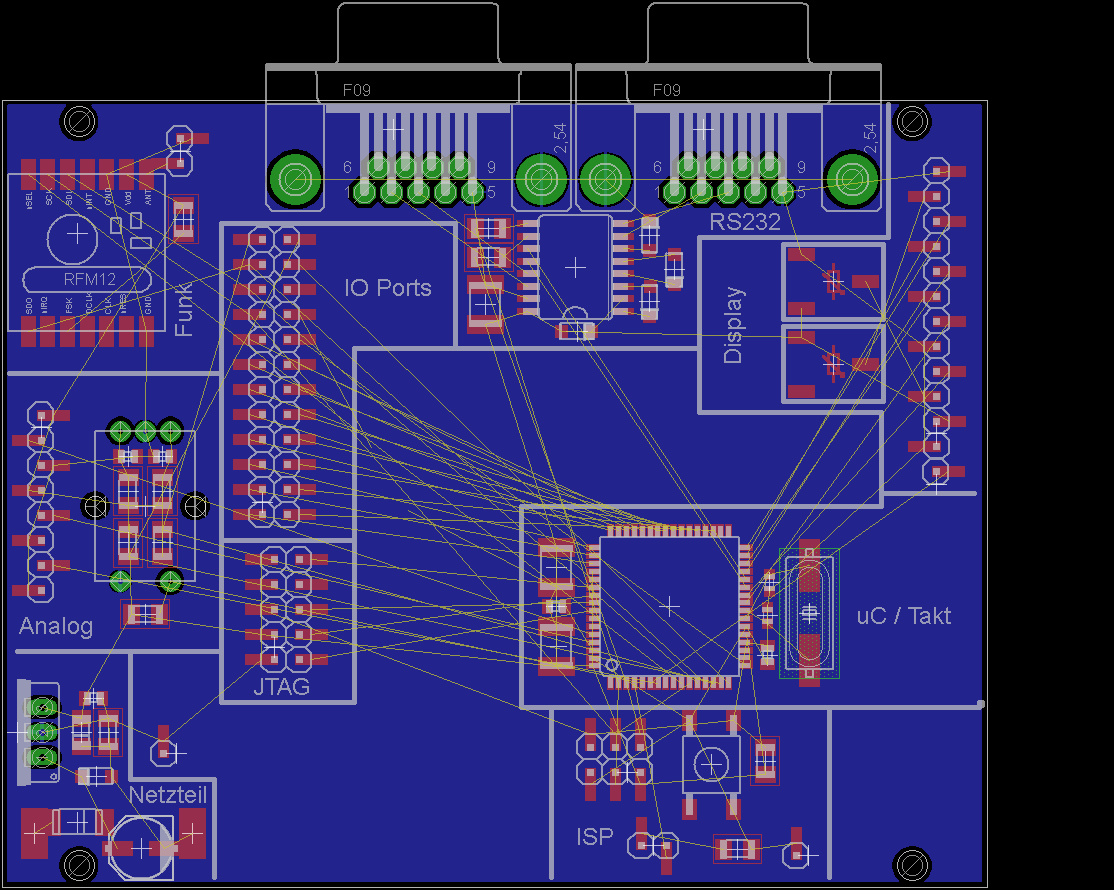

So jetzt sollte ich alles wie besprochen eingebaut haben, ich hoffe, der
schaltplan ist nicht zu unübersichtlich geworden. Fällt euch nochwas
auf?
ihr meint wirklich, dass ich das auf eine halbe europakarte bekomme???
dann aber zwingend beidseitig bestückt oder?
Wie geht man beim richtigen layouten denn vor? gibts dazu ein
einstiegstutorial welches ihr empfehlen könnt?
Das wird man sehen, wenn Du die Bauteile zurechtgeschubst hast :-)
Erstmal die Bauteile nach Funktionsgruppen ordnen. Ananlog-Kram z.B. in
eine Ecke, in die nahe des "Analog-Teils" des uC. Dann die Luftlinien
minimieren, ggf. mit Gate- und Pinswap.
Die sind nicht klaustrophobisch, die kann man schon eng zusammenpacken
Dann erst mal Stromversorgung routen und die kritischen Leitungen.
Leiterbahnen so breit wie moeglich, so duenn wie noetig.
Schleifen, d.h. Leiterbahnen, die um die halbe Leiterplatte oder mehr
drumherum gehen, vermeiden.
Moeglichst keine Leiterbahnen unter dem uC durchfuehren.
Beide Seiten zum Routen nutzen, aber die Groundplane nicht unnoetig
zerstueckeln.

von Sonke A. (soeni)
Hab mal angefangen das tutorial zu lesen und entsprechend die
Funktionsblöcke angeordnet. ich kann mir zwar noch nicht die
Leiterbahnführung vorstellen aber das kommt noch. gibts soweit einwände?

von Olli R. (omr) Benutzerseite
Sieht ja schon recht gut aus.
Ich wuerde ein bischen mehr Platz zu den Befestigungsbohrungen halten,
evtl. muss da ja mal ein Schraubenkopf oder eine Mutter mit U-Scheibe
Platz haben. halten. Ich verwende da immer die Mounting Holes aus der
holes.lbr, die bringen den Platz gleich mit.
Den Analog-Teil wuerde ich naher an den uC setzen und eine gemeinsames
AGND-Polygon dafuer vorsehen.
Wenn Du mir mal Deine Eagle-Files mailst kann ich Dir zeigen, wie ich
das meine. Welche Version benutzt Du?
EMail: rother[at]physik.uni-kiel.de
Olli
