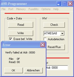

Ich habe den Direkten Parallelport Programmer dieser Website:
http://www.geocities.com/SouthBeach/Port/1592/avr-prog.htm nachgebaut
und möchte damit einen ATmega8 programmieren.
Ich habe das Beispielprogramm aus dem Tutorial dieser Website
assembliert(ohne Probleme) und die hex-Datei in AT-Prog geladen und auf
WRITE geklickt. Nach kurzer Zeit kam diese Fehlermeldung(Dateianhang).
Könnt ihr mir bei der Problembehebung helfen? Ich habe nämlich noch
keine Programmierkenntnisse.
Shark

Erkennt AT-Prog denn den ATmega8, wenn du Atutodetection aktivierst ?
Der Fehler besagt ja, daß bereits das erste zu programmierende Byte
schon falsch ist. Wenn nicht, Verbindung etc. überprüfen.
Thorsten

Also bei Autodetect wird er nicht erkannt. Aber wenn ich ihn einstelle
kann er ausgelesen werden (er ist nur leider leer-> es werden viele
nullen und Fs angezeigt).

Kannst du mal einen programmierten Controller anschließen und auslesen ?
Wenn dann immer noch nur 0xFF kommt, stimmt definitiv was nicht an der
Kommunikation mit dem Parallelport.

Ich habe gerade gesehen, dass das Programm etwas liest ohne dass ich den
Controller angeschlossen habe! Also muss irgendwas mit der Verbindung
sein. Ist es denn unbedingt notwendig die Widerstände einzubauen?

von Thomas K (Gast)
also ich hab glaub ich fast den selben programmieradaper* gebastelt.
mit widerständen gings einfach nicht. ohne völlig problemlos
http://cgi.linuxfocus.org/English/March2002/article231.shtml
