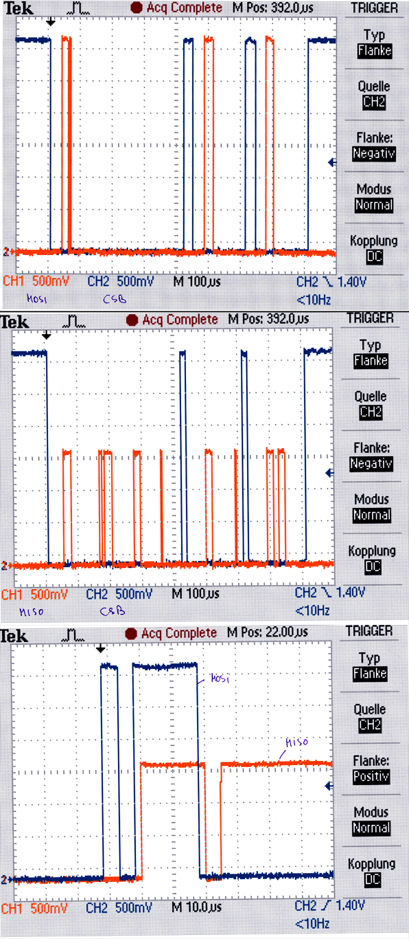

ich arbeite seit einiger Zeit mit dem SCA300-E05 und dem E04, habe ein
Programm in Bascom geschrieben, dass den Sensor abfragt und die Werte
über UART übermittelt. Jetzt sehe ich nicht hinten 3 Nullen, sondern 3
Nullen + eine Stelle (springt zw. 0 und 1).
Weiterhin habe ich einen Bug, dass meine 13 Bit, die ich bekommen sollte
an sich nur 12 Bit sind, denn das erste Bit fehlt einfach. Das habe ich
ein paar mal überprüft.
Also meine ich, meine Bytes sind um eins nach links versetzt. Kann das
an einer Latenz bei der SPI Kommunikation liegen?
Ich bin für jede Eingebung dankbar, kann mir so langsam nicht merh
erklären, was ich noch anders machen könnt.
Achja, ich nutze SoftSPI, da ich mit HardSPI das Programm nicht
kompilieren kann!!!
Grüße und vielen Dank

Fakt ist, dass mein erstes Bit verloren geht, oder gar nicht erst
gesendet wird?!
Deswegen hatte ich ja die Vermutung in den Raum gestellt, dass durch die
SOft SPI Implementation in BASCOM eine Latenz zustande kommt, die mein
erstes Bit verloren gehen lässt. Also ungefähr so, als wenn der Sensor
zu schnell anfängt zu senden, nachdem er die beiden Anforderungsbytes
bekommt.

OK, gute Frage. Ich sehe vor dem "Chip Select auf GND Ziehen" kein Bit,
allerdings wird CS auf GND gezogen, dann folgen zwei Byte an den Sensor,
dann schickt der insgesamt vier zurück. Ich denke ich muss mir das
Montag mal ausdrucken und mal inRuhe drüber schauen. Das hab ich bis
jetzt ein paar wenige mal eher flüchtig mir angeschaut. Dann werde ich
das auch hier gerne mal posten. Denn mir kommt grade in den Sinn:
wenn wirklich das erste Bit des ersten Bytes dieser 4 zurückgeschickten
Bytes verschluckt wird, und zwei Bytes jeweils zu einem Short
zusammengefasst werden, dann könnte ja dieses ominöse letzte Byte, was
ja irgendwie zuviel ist und springt genau das erste Bit des
nachlaufenden Bytes sein. Ich hab nämlich mal beobachtet, dass ich das
beeinflussen kann..aber nicht wirklich deterministisch..naja alles
komisch...Ich werde erst mal ein Oszibildchen besorgen, dann können wir
aufhören zu spekulieren.

ich habe heute nochmal reingeschaut in die Abläufe. Also mir scheint es
schleierhaft, was dort passiert. Bin ein wenig konfus.
IM oberen Abschnitt sieht man das Chip Select Signal (CSB) und MOSI (ein
Byte wird gesendet [Lese Register Nummer x1]), dann bleibt der Takt
anliegend und der Sensor shiftet 4 Bytes raus. X_highbyte,X_lowbyte,
Z_highbyte,Z_lowbyte, dann folgen zwei einzelne Abfragen (ein byte
senden, eins bekommen 1.y_highbyte 2. y_lowbyte).
Im mittleren Abschnitt sieht man CSB und MISO, also die Antowert vom
Sensor.
Im unteren Abschnitt sieht man eine "Großaufnahme" von Miso und Mosi
direkt bei dem allerersten gesendeten Byte von Mosi.
Ich kann mir die unsynchronen Zeitversätze nicht ganz erklären.
Vielleicht liegt es daran.
