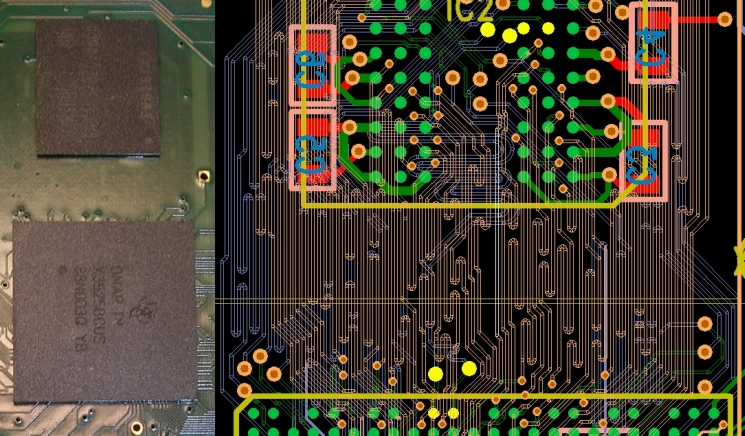

...die ganze Diskussion um die Terminierung hat natürlich nur dann Sinn,
wenn es sich um Leitungslängen handelt, die über ca. 1/10 der
Wellenlänge der auftretenden Frequenzen sind (wobei hier nicht die
Wiederholfrequenz der Signale, sondern die durch die Flankensteilheit in
der Fourriertransformation sich ergebenden zählen!). Bleibt man unter
ca. 5cm, so kann man auf die Terminierung auch verzichten, was bei der
Anzahl von Leitungen zwischen OMAP und mRAM eine Menge Bauteile einspart
und Übersichtlichkeit bringt.
Man muss die Signale des RAM-Interfaces in 3 Gruppen einteilen und die
Leitungen innerhalb dieser Gruppen gleich lang halten (siehe Bild):
Steuersignale incl. Clock, D0-15 und D16-31. Die erste Gruppe muss
gleichzeitig mit CLK am mRAM ankommen und für die beiden anderen Gruppen
kann man im OMAP den Abtastpunkt getrennt festlegen.
Mit 100µ Leiterbahnen und Laser-Vias zwischen den jeweiligen Außenlagen
(1/2 und 5/6) kommt man mit insgesamt 6 Lagen aus und spart gegenüber 8
oder mehr Lagen noch etwas.
