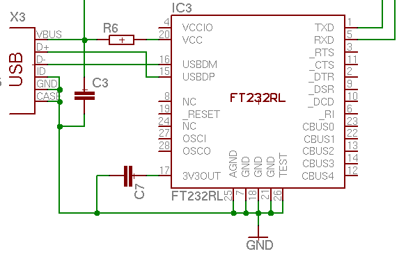

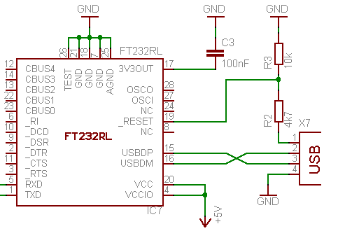

Habe laut dem FTDI Datenblatt diese Schaltung im Anhang gebaut,
links befindet sich noch ein µc
jedoch bestehen 2 Probleme
1. bei der Reset beschaltung.
Wie viel Spannung braucht der Reset pin?
und reagiert dieser auf negative Flanke?
Reset konstant auf +5V funktioniert normal
2. unter linux erkennt er das USB gerät nicht und unter windows
   auch nur als unbekanntes device, er sollte es aber als USB-Seriell
   erkennen oder?
grüße
kanE
von TSE (Gast)
Treibern schon installiert?
von Christian R. (supachris)
Wenn das Gerät nicht erkannt wird, lässt sich kein treiber installieren.
D+ und D- ganz sicher nicht vertauscht?
von kanE (Gast)
hab noch mal nachgeschaut, müsste so passen mit D+, D-
von Jürgen (Gast)
Würd mal +5V mit Pin1 USB verbinden.
von Jürgen (Gast)
... und den Resetpin vorerst mal nicht beschalten.
Naja, bei self-powered ist das schon korrekt so. Aber für den ersten
Test könnte man mal bus-powered aufbauen, das stimmt.
von Bernd K. (Gast)
stimmt die Belegung deiner USB-Buchse?
von Bernd K. (Gast)
mein Tip ist das du D- und D+ vertauscht hast. Schaltung im Ahnang funzt
100%ig
von holger (Gast)
>Schaltung im Ahnang funzt 100%ig
Ohne VCCIO anzuschließen?

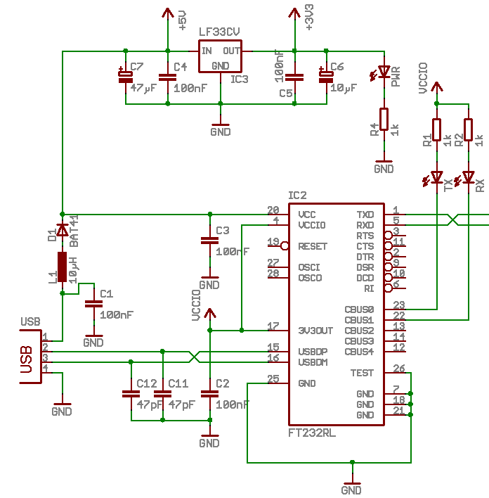

von R. W. (quakeman)
Hab meine FT232RL Schaltung mal angehängt. Hab die so in 4 identischen
Schaltungen aufgebaut und funktioniert immer noch fehlerfrei. Dabei
benutze ich aber 3,3V I/O Pegel, deshalb liegt VCCIO auch an 3V3OUT.
Ciao,
     Rainer
von Jörg S. (joerg-s)
Was passiert wenn du während des Betriebs dem FTDI mal kurz einen Reset
verpasst?
Ich kenne das Problem das der FTDI nur als unbekanntes Gerät erkannt
wird als bei meinen ersten Schaltungen die USB 5V direkt mit dem FTDI
verbunden waren. Beim einstecken gab es dann hohe Überschwinger auf der
5V Leitung und der FTDI hat sich nicht richtig initialisiert. Wenn man
danach einen Reset ausgelöst hat ging alles wunderbar.
Falls die Lösung mit dem Reset funktionieren sollte, stimmt aber
generell irgend etwas nicht. Denn der FT232RL funktioniert ohne Reset
problemlos nach dem Anstecken.
