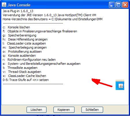

Wie ich jetzt weiter vorgehen muß, ist mir nicht ganz klar. Ich habe mal
die jar-Datei doppel-geklickt, aber es tut sich nicht viel.
Konsole? Meinst Du die, die man beim Rechtsklick auf das Symbol unten
anklicken kann (siehe Bild)? Den Durchblick habe ich leider nicht so
besonders...
