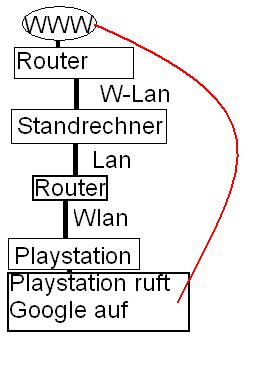

Ich verbinde meinen Pc per Wlan zu meinem Netzwerk und per Lan zu meinem
Router.
Ich möchte mit anderen Geräten über den Router auf mein Heimnetzwerk
zugreifen.
Ok unter Windows per Arbeitsgruppe und
Internetverbindungsfreigabe(laaanges Wort..)zu anderen Windooofs kein
Problem aber wenn ich nun bsp ne PSP oder ein Linux ohne Kompatiblität
zu Windows-Domänen verbinden möchte wie stelle ich ein dass jeder über
den Router mein netzwerk samt Internet nutzen kann?
Naja ich wollte aber nicht so gerne Kabel ziehen..
über 100 meter.
Der zweite Ap sollte schon so angeschlossen werden dass er ein zweites
Netzwerk aufbaut.
Der Router sollte am fenster stehen und mit dem Computer verbunden
werden sodass dieser in den Garten abstrahlt.

Falls du Windows XP hast kannst du deine WLAN-Netzwerkverbindung und
deine LAN-Verbindung "überbrücken" (beide Verbindungen markieren,
Rechtsklick, "überbrücken", dann verhält sich dein PC wie eine
WLAN-auf-LAN-Brücke.
Falls du den 2. Router für einen anderen IP-Adressbereich nutzt dann
muss dieser natürlich auch wissen wohin er seine Daten schicken muss ->
richtig einstellen von wegen externe IP-Adresse/Gateway auf IP des 1.
Routers.
Find den Aufbau aber auch etwas sinnbefreit, wenn jemand vom 2. Router
online gehen will muss der PC ja die ganze Zeit laufen oO

@Sven P.: nein, ich meinte "Neuling", der hat ja so eine seltsame skizze
gepostet.
