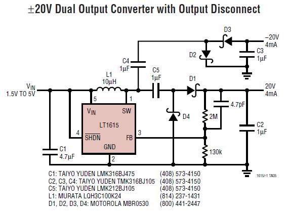

ich benötige für eine Schaltung +20V und -20V.
Dazu habe ich mir den folgenden Schaltregler gesucht:
LT1615
http://www.linear.com/pc/downloadDocument.do?navId=H0,C1,C1003,C1042,C1036,P1774,D3577
In diesem ist folgende Beispielschaltung gegeben:
http://www.abload.de/img/unbenannti2hi.jpg
(siehe auch Anhang)
Nun liefert er am Ausgang nur jeweils 4mA... ich benötige aber etwas im
Bereich von 100mA...
Wie kann ich die Ausgänge entsprechend verstärken, so dass sie ihr
Potential behalten und nur die maximale Stromstärke heraufgesetzt wird?
Ein bipolarer PNP bzw. NPN sollte dafür nötig sein, nur weiß nicht, wie
genau sie an die Ausgänge verschaltet werden.
Vielen Dank, MfG Andreas

Ein Transistor verstärkt den Strom an der Basis und kann dadurch einen
höheren Kollektorstrom fließen lassen. Dieser Strom muss erstmal
irgendwo herkommen - Leistung aus dem nichts erzeugen kann ein
Transistor auch nicht.
Du brauchst einen anderen Step-Down und Step-Up Regler für dein
Vorhaben.

Welcher würde denn die gleiche Aufgabe erfüllen, nur eben mit dem
höheren Strom?
Ich habe schon lange gesucht und war froh, diesen gefunden zu haben, der
beide Spannungen mit einem Chip bereit stellen kann.
Aus Platzgründen würde ich einen Regler bevorzugen... oder zwei SOT23
Gehäuse, wobei dann die externe Beschaltung nicht unwesentlich zunimmt,
da sie zwei mal vorhanden sein muss.
VIELEN DANK!
Das kann nahezu jeder. Du musst dir die Ladungspumpen am Ausgang
abkupfern.
Also gemeint ist C2, C3, C4, C5, D1, D2, D3, D4.
Natürlich müssen die Bauteile auch entsprechent größer dimensioniert
werden, vorallem die Cs, aber ansonsten sollte es kein problem geben.
Und wenn man das Datenblatt ein wenig studiert, könnte man bestimmt den
auch dazu bringen einen Transistor anzusteuern, aber da gibts schönere
dafür. Ich kenn nur grad in SMD keinen...
