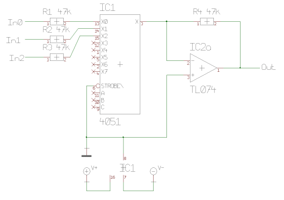

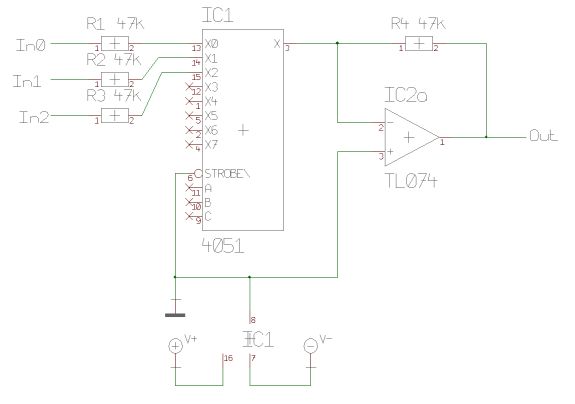

Gast #92785
@Sven
Die 4051/52/53 haben genau deshalb 3 Versorgungspins. Man kann sie mit
+/-5Volt betreiben. Die Logikeingänge bleiben dabei CMOS-kompatibel.
Der relativ hohe Innenwiderstand und vor allem eine Abhängigkeit des
Innenwiderstands vom anliegenden Pegel bleiben ein Problem.
Ich habe mal einen Vorverstärker gebaut, bei dem ein solcher Schalter
am Eingang eines OpAmps lag in Reihe zum Eingangswiderstand (Schaltplan
im Anhang).
Vorteile:
- Innenwiderstand des Schalters klein im Verhältnis zum
Eingangswiderstand
- Schalter liegt am virtuellen Nullpunkt, also auf konstanter Spannung.

CMOS-Schalter sollte man am besten auf einen virtuellen Nullpunkt
arbeiten lassen und die Betriebsspannung möglichst an die maximalen
Grenzen des im Datenblatt erlaubten bringen. Dann sind Verzerrungen so
minimal, daß sich sich im Bereich der Meßgrenze befinden. Gegen
übersprechen hilft die Verwendung zweier gegenläufig geschalteter
Schalter, so daß die Signale unbenutzter Eingänge (über Vorwiderstände
natürlich) kurz geschlossen werden.
Ohne nachgeschaltete Verstärker geht es jedoch nicht. Sonst existiert
auch kein virtueller Nullpunkt.
