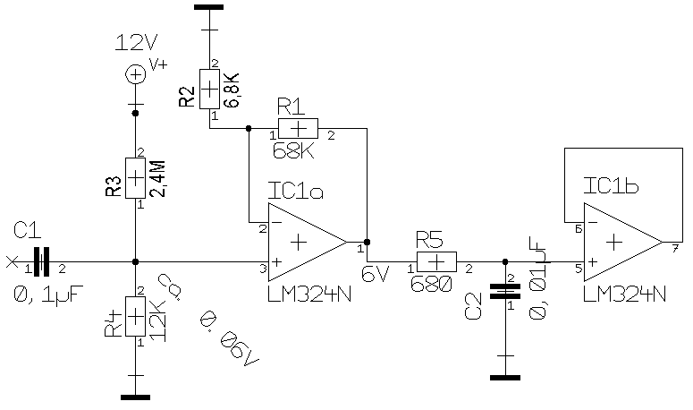

ich bastel gerade an einem Verstärker+Filter für eine Anwendung.
Anforderung:
Vin~20mV (Us)
Vout ca. 1-2V (Uss) über Poti regelbar (im Schaltbild ned vorhanden)
Der OPV kann nur mit unsymmetrischer Versorgungsspannung versorgt
werden.
Mein Gedanke war folgender: (siehe Bild)
Nichtinvertierender Verstärker, V = 100 (101)
Der Spannungsteiler am Eingang stellt 0,06V ein, damit ist am Ausgang
des Opv ca UB*0.5 (6V) kommt nun mein 20mV Eingangssignal hinzu, habe
ich am Ausgang ca 4-8V (Uss)
Nun die Filter: Der Eingangs-RC Hochpass mit 0.1µ+12K sollte ca bei
150Hz Grenzfrequenz liegen, und somit Netzbrummen unterdrücken.
Danach ein RC-Tiefpass mit Grenzfrequenz um ca. 20kHz. habe ich das so
richtig berechnet?

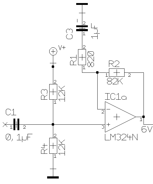

#1242995
und warum machst Du es nicht so, wie es bei NF üblich ist?
Den Teiler am + Eingang auf Ub/2, also 6V dimensioniert, in Reihe zu R2
einen passenden Kondensator, dann ist die Gleichspannungsverstärkung = 1
und der Offsetfehler wird nicht noch zusätzlich verstärkt.
Außerdem gibt es gleich ein Tiefpass-Verhalten, wenn das C passend
gewählt ist. Am Ausgang ebenfalls Koppelkondensator, um die
Gleichspannung wieder loszuwerden.
Hochpass mit Kondensator parallel zu R1 ist auch möglich.
Gruß aus Berlin
Michael
Gast #1243006
also wenn ich den Eingang auf UB/2 lege, bei einer Verstärkung von 100,
dann ist doch mein Ausgang immer +UB, oder? (Oder hab ich was verrafft?)
ACHSOOO. In Reihe zu R2. Das is ne clevere Idee!, grins. Das werde ich
mal versuchen. Wie würdest du den Dimensionieren? 0,1µ?
Gast #1243085
> gewählt ist.
Der C in Reihe zu R2 ergibt aber Hochpassverhalten, oder? Die Grenzfre-
quenz ist 1/(2*pi*R2*C).
Das wäre dann Tiefpassverhalten.
Oder bezogst du die Hoch-/Tiefpassüberlegung nur auf den
Gegenkopplungszweig? Dann hast du natürlich recht.
