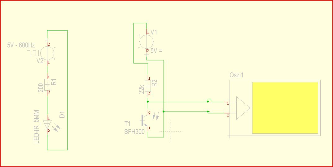

Ich muss für ein Labor in der FH eine Lichtschranke mit Zeitmessung
bauen. Ich bin momentan an folgendem Punkt angelangt:
Die (IR-)LED wird mit 800Hz und 5V gepulst. Das Signal empfange ich am
Fototransistor. Da der Abstand von LED und Fototransistor recht groß ist
(15cm) musste ich den Widerstand am Transistor ziemlich groß wählen um
gute Spannungslevels zu erreichen. (der Transistor schaltet nicht durch)
Mit 22k-Vorwiderstand erreiche ich bei offener Lichtschranke 5V
Amplitude, bei unterbrochener LS ca. 300-500mV Grundpegel.
Mein Problem ist nun, dass der Empfänger durch den hohen Innenwiderstand
nur sehr geringe Lasten zulässt und ich dahinter gerne einen Bandpass
schalten würde.
Meine Frage(n):
- Sollte ich das Ausgangssignal mittels Transistor verstärken und einen
passiven RC-Bandpass anhängen? oder
- Sollte ich das Ausgangssignal an einen aktiven RC-Bandpass hängen?
Vielen Dank im Voraus,
gruß Niko

Ein aktiver Bandpass kann eine Verstaerkung groesser als eins haben. Das
koennte ein Vorteil sein. Falls das immer noch nicht reicht, kann man
synchron detektieren und nochmals einen Faktor 1000 herausholen.

@  Nikolas A. (pirelli-niko)
Ich muss die Welt mal wieder nerven.
1. Lektion: Bildformate.
Bei 800 Hz kann man problemlos höher gehen, so bis 100k.
Da deine Lichtschranke moduliert ist, um Fremdlich zu unterdrücken,
interessiert nur der Wechselanteil. Den muss man per Hochpass abgreifen
und ggf. verstärken.
>schalten würde.
Dann tu das.
Nimm einen OPV, das ist einfacher und besser.
Kann man machen, muss aber nicht.
MfG
Falk

Zuerst würde ich mal die Sache optisch verbessern. zB Sendeled mit Linse
ausstatten, und Empfänger genauso.
Danach würde ich eine Auswerteschaltung bauen, die den Eingangstakt mit
dem empfangenen Signal zusammen auswertet. zB ne Art XOR mit kurzer
Peakunterdrückung. Das wäre zumindest mein erster Ansatz...

ist zwar schon 3 Jahre her.
Ich würde eine Photodiode mit Transimpedanzverstärker verwenden.
Die Ausgangswechselspannung auskoppeln dann per Einweggleichrichtung die
negative Halbwelle entfernen.
Die Auswertung würde ich mit einem µC realisieren indem ich die Sende
LED schalte und die Flanke nach der oben beschriebenen Schaltung
auswerte.
So sollte die Schaltung eigendlich störungsunempfindlich sein und ich
spare mir das Filtern.
Was mein Ihr zu der Lösung?
