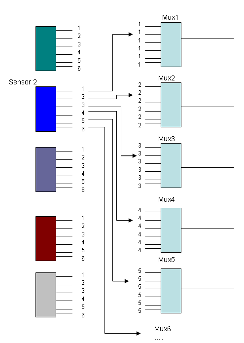

danke, ich habe oben zur Vereinfachung nur die maximalen Spannungswerte von 8 verschiedene Signalen, die zu einem Sensor gehören, angegeben. Ich habe 8 Sensoren, d.h. ich bräuchte 64 solcher Relais. was aus Platzgründen nicht so prickelt. Wenn ich mittels 8 muxer mir den passenden Sensor aussuchen könnte, schon eher. Ich hoffe, ich hab Euch jetzt nicht komplett verwirrt, deshalb hab ich mal ne Prinzipskizze angehängt. Vielleicht macht es ja dann mehr Sinn, bzw. kommt einer auf ein anderen Lösungsvorschlag. merci J.R.
Was sind denn das für komische Sensoren, wo 300mA Ausgangsstrom fließen muß? In der heutigen Zeit ist es nicht mehr üblich, viele Analogsignale über Multiplexer zu verteilen. Für Neuentwicklungen nimmt man besser intelligente Sensoren, wo die Analogsignale direkt am Sensor mit einem Mikrocontroller digital gewandelt werden. Die Sensoren kommen dann alle an einen Bus, z.B. CAN. Welcher Sensor dann sein Signal an welche Steuerung sendet, entscheidet allein die Software. Irgendwelche Multiplexer oder analoge Hochstromschaltungen sind unnötig. Peter
hallo, sorry wenn ich die Infos nur so verstückelt abgebe. Ich wollte mein Problem erstmal prinzipiell beschreiben. Ist aber jetzt wohl doch nötig konkreter zu werden. Ich bin neu hier im Forum und werde es das nächste Mal sicher gleich so spezifisch wie möglich erklären. es handelt sich um Feedbacksignale von Synchronmotoren. ... Resolver, EnDat, SinCosEncoder, Encoder... die ich einzeln und nacheinander auswerten will (meine Idee mit Muxer). Diese Signale sind mit Ihren Spannung/Strom/Frequenzwerten unterschiedlich, wobei natürlich der Muxer auf die jeweiligen Maximalwerte ausgelegt werden muss. Relais oder Schütz sind, auch aus Platzmangel, nicht so toll. Auch weil ich während einer Auswertung nur ein Fedbacksignal benötige, wäre es überdimensioniert an jedes Signal ein eigenes Relais zu hängen. Danke J.R.

Fuer seine Steuersignal sollten Analogschalter genuegen, zB fuer +-15V, da wuerden dann einige DG201 passen, das sind dann 4 Schalter in einem Gehaeuse.
Jay Roidder wrote: > es handelt sich um Feedbacksignale von Synchronmotoren. > ... Resolver, EnDat, SinCosEncoder, Encoder... Das schreit ja förmlich nach nem MC pro Motor. > Relais oder Schütz sind, auch aus Platzmangel, nicht so toll. Ja, 300mA ist schon richtig Holz. Muxer nimmt man ja eher für Spannungsumschaltung (<1mA). Peter

@ Peter:Das schreit ja förmlich nach nem MC pro Motor. Ja. @ hmm (Gast): Wo sollen die denn herkommen ? bsp.: Encoder, SinusEncoder, EnDat werden mit einer Externen Spannung gespeist. Mit einer Sensorleitung wird gemessen wie lang die Leitung zum MC ist und dann die erforderliche Hilfsspannung auf das Signal gegeben um Signalverluste zu vermeiden. und die geht bis 300mA. Aber Danke für den Tipp mit dem DG201 des könnte was werden wenn ich mich ein bisschen einschränke. Iss ja auch erstmal egal, also wirds keine Möglichkeit geben meine Idee mit den Muxern bei den Strom-Werten umzusetzen... Danke für die Tipps. J.R.
