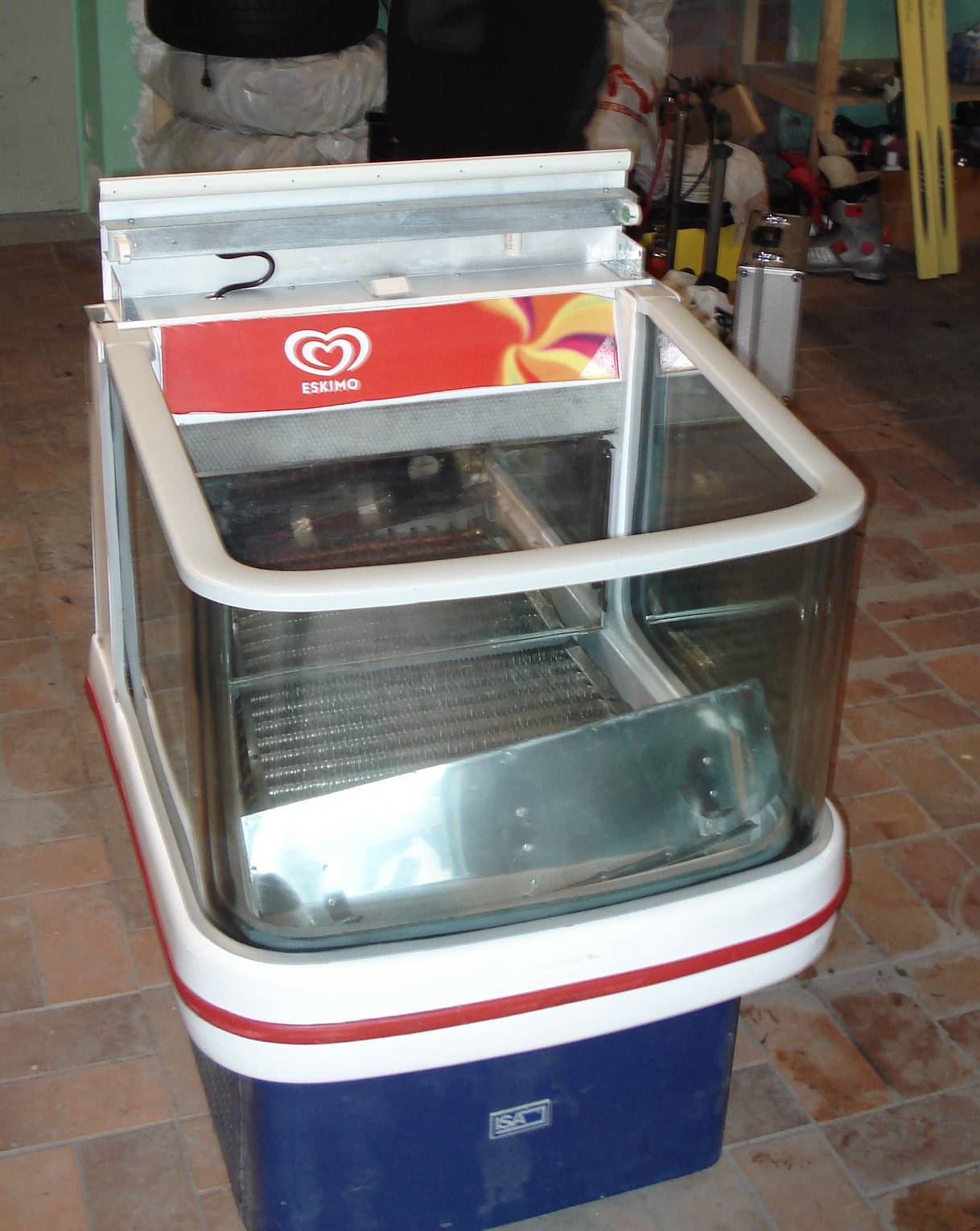

ich habe euch eine Seite zu meinem letzten kleinen µC-Bastelprojekt
zusammengestellt. Und zwar ging es darum, eine Tiefkühltruhe für
Speiseeis (-18°C) zu einem Kühlschrank (0-10°C) umzubauen. Im Endeffekt
soll der Kühlschrank dann zum Bierbrauen verwendet werden, weil der
Bottich darin genau Platz hat.
Zur Temperaturmessung habe ich einfach zwei PTCs verwendet und deren
Kennlinie stückweise linearisiert. Konnte wegen des geringen Speichers
im ATtiny26 keine floating-point Rechenoperationen verwenden, deswegen
wird die Temperatur auch in der Einheit 0,1°C abespeichert.
Die Regelung funktioniert einfach als Zweipunkregler (doofe
Kompressoren, deren Leistung man nicht variieren kann). Außerdem muss
darauf geachtet werden, dass der Kompressor mindestens 2 Minuten
ausgeschaltet ist, weil dieser sonst nicht zuverlässig anspringt.
