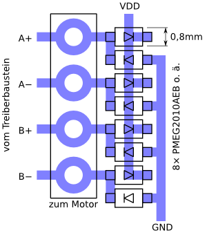

Gast #1245680
Jan Weber schrieb:
>>> SMB/SMC Bauform immer noch zu groß
> Nicht zu groß, allerdings aufwändig zu routen.
Von NXP gibt es die Schottky-Diode PMEG2010AEB im SOD523-Gehäuse, die
20V und 1A Dauerstrom kann. Damit könntest du dein Vorhaben gemäß Anhang
auf etwa 2,5×8mm² pro Motor auf einer einseitigen Platine verwirklichen.
Es gibt auch Doppeldioden im SOTx23-Gehäuse, von denen man nur 4 pro
Motor bräuchte. Ich glaube aber nicht, dass man damit zusätzlichen Platz
einsparen kann.
