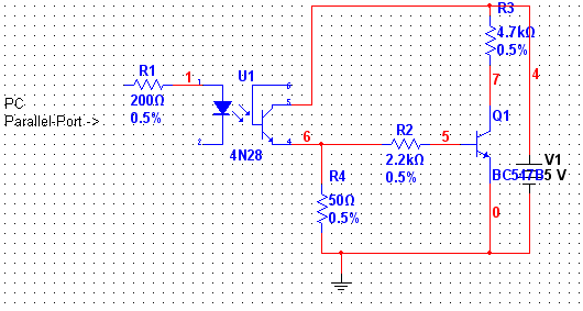

ich möchte mit einem tiny25 ein Signal mit der Frequenz von ca. 23kHz
(T=43µs) messen. Das Signal kommt vom Parallel-Port eines PCs. Zur
galvanischen Trennung kommt ein OK 4N28 zum Einsatz. Dazu habe ich die
im Anhang eingefügte Schaltung aufgebaut. Das Signal wird vom Knoten 7
abgegriffen und am INT0 mit dem µC verbunden. Das Programm auf dem µC
funktioniert fehlerfrei. Ich habe es getestet, indem ich den
Parallel-Port ohne OK angeschlossen habe. Mit dem OK funktioniert es
nicht. Was mir dann aufgefallen ist, ist merkwürdig! Wenn ich den freien
Basis-Anschluss des OK berühre oder einen kurzen Draht (ohne Potential)
dranhalte, funktioniert es. Lasse ich die Basis wieder los, geht es
wieder nicht. Ich möchte nicht auf den OK verzichten, obwohl es ohne
geht. Ist der OK zu langsam? Ist die Schaltung fehlerhaft? Hat jemand
auch solche Beobachtungen gemacht? Währe für jeden Lösungsansatz
dankbar.

woher kommt Deine Sicherheit, daß ein Parallelport 10-15mA treiben kann?
Was erwartest Du laut Datenblatt, wieviel Strom durch den
Kopplertransistor bei Deinem LED-Strom fließt und welchen
Spannungsabfall dieser an 50 Ohm Lastwiderstand erzeugt?
Widerstand vor der LED 1k, Phototransistor mit Emitter an GND,
Kollektorwiderstand 10k und da den AVR-Pin dran könnte gehen.
Hab aber nicht das komplette Datenblatt des Kopplers studiert.
Gruß aus Berlin
Michael
