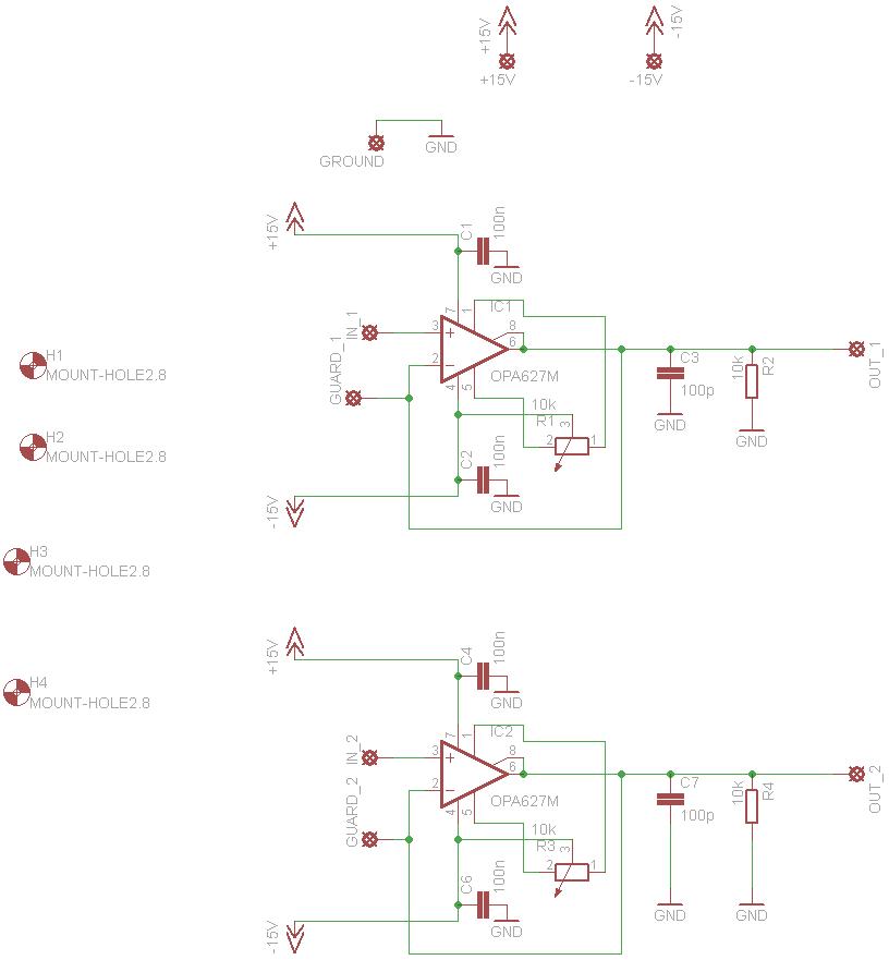

Hallo, ich habe ein Problem mit meinem Impedanzwandler. Der sollte
Widerstände bis 50-100 GOhm messen, dafür brauche ich ein OP mit
Eingangswiderstand von midestens 10^15 Ohm (bei Spannung etwa 15V bis
20V), hab so was änliches gefunden AD549LH und hab die Schaltung die im
Datenblatt war genommen, da ich für 4 Punktmessung zwei OP's brauche
habe ich einfach zwei gleiche Schaltungen genommen und parallel die
Versorgungsschpannung angeschlosssen. Erstes Problem, dass er so mit
zwei OP nicht arbeiten will, entweder er misst nichts oder wenn der
lange nicht benutzt war am anfang misst was und dann ist Schluss, dann
wird am Ausgang die Versorgungsspannung ausgegeben, aber das blöde
daran, dass wenn ich Eingang direkt mit Spannungsquelle verbinde
funktioniert alles einwandfrei, und wenn über den Widerstand gemessen
wird funktioniert widerum nicht. Und zweitens die Schaltung schwingt
sehr stark, weiss auch nicht wieso. Da sind die Kapazitäten eingebaut um
Hochfrequenz zuentkoppeln, aber anscheind funktioniert es nicht wie
erwartet.
Kann jemand was zur Schaltung sagen, was da falsch für hochresistive
Messung ist? Oder weisst jemand besseres OP für dieser Zweck?

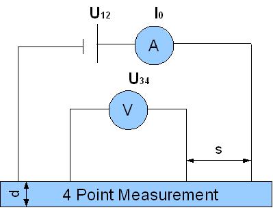

Vierpunktmessung ? Um den Spannungsabfall in den Leitungen zu
kompensieren ? Irgendwas wurde da nicht verstanden...
von Alex S. (change18)
Vierpunktmesung sollte gemacht werden, an äußeren Kontakten wird Strom
gemessen und an inneren stromlos Spannung, um Spannung zu messen brauche
ich Impedanzwandler, da der Widerstand dazwischen sehr hoch ist!

Was Du beschreibst ist Niederohmmessung mit Kelvin-4Punkt-Meßtechnik.
Was Du benötigst (für Hochohmmessung) nennt man Guarding, das ist eine
aktiv getriebene Abschirmung (getrieben durch die Meßschaltung).

Du hast 100pF direkt am Ausgang des OPV - kapazitive Lasten - das
vertragen OPV's generell schlecht (bessert sich zu höheren eingestellten
Verstärkungen hin).Da Du G=1 hast, wirste mit 100p schlechte Karten
bezüglich Schwingneigung haben. Also weg damit (oder mache den hinter
einen R, wenn Du unbedingt die Bandbreite begrenzen willst an der
Stelle).
4Punkt-Messung brauchst Du übrigens überhaupt nicht, wenn das Meßobjekt
nicht gerade extrem niederohmig wird, wo Leitungs/Kontakt-Widerstände
bereits zu Fehlern führen könnten.

Guarding habe ich auch berucksichtigt, das sieht man an Schaltung die
ich oben gepostet habe, der Kontakt 8 an OP ist für Guarding vorgesehen!

Wenn Die 100pF am Ausgang der OPV bleiben müssen, dann entkopple den
Ausgang indem Du 100 Ohm unmittelbar in Serie mit dem Ausgang legst.
Natürlich vor die Rückführung des OPV.
von Jens G. (jensig)
Achja, Du scheinst ja schon eine Art Guard-Leitung zu haben für die
aktive Schirmung. Auch die bewirkt kapazitive Lasten. Die würde ich also
nicht direkt anschließen, sondern ebenfalls über einen R (z.B.
100-1000Ohm oder sowas)

Na ja, niederohmig muß der Guard schon angeschlossen werdne.
So 100 Ohm als Obergrenze.  10k macht wenig Sinn in der Realität.
Ggfs muß der Buffer das halt abkönnen ==> Bauteilewahl beachten.
nur nochmal zur Sicherheit:
der OPV braucht einen dc-Pfad vom Eingang zu GND, wo die 100fA abfließen
können, sonst läuft er an die Begrenzung.
Zeichne doch mal die komplette Schaltung auf.
@faraday
Den DC-Pfad bekommt er doch über die gemessenen R's, die er als
Sppannungsteiler schalten wollte zw. zwei Spannungen.
Michael Lenz wrote:
> Und jetzt will ich wissen, was das Ganze werden soll. Wie soll man Dir
> denn helfen, wenn Du das Problem nicht verrätst? Ich bin sicher nicht
> der einzige, der das Gefühl hat, daß an Deinem Konzept noch einiges zu
> verbessern ist.
Ich hab das schon oben beschrieben dass ich das ganze für 4 Punktmessung
von Halbleiterprobe brauche! im zweiten Bild ist das ganze
dargestellt!!!
siehe Datum: 29.04.2009 13:40 und Datum: 29.04.2009 14:12

von faraday (Gast)
irgendwie verstehe ich das Konzept nicht:
Du hast eine hochohmige Halbleiterprobe und willst den R messen. Dazu
legst Du eine bekannte, konstante Spannung (über Meßspitzen) an. Kannst
Du den Strom messen? Wenn ja, hast Du doch den Widerstand. Wenn nein,
kannst Du mit Spannungsmessungen doch nur das R-Verhältnis und nicht den
R selbst ermitteln. Oder verstehe ich das falsch?

von Helmut (Gast)
das ganz oben angegegebene Messverfahren mit den 4 Punkten ist schon OK.
Das ist das Standardverfahren um Flächenwiderstände zu messen.
von Εrnst B. (ernst)
Alex Schmidt wrote:
> die obere Bild hab ich mit Eagl gemacht, und  automatisch Layout
> generiert, mehr habe ich nicht gemacht!
Ok, also Autorouter?
Dann zeig uns Schaltplan UND Layout (als PNG) sowie ein Foto vom Aufbau
(als JPG).
von faraday (Gast)
habe mal gegurgelt:
also I ist bekannt und U soll irgendwo dazwischen gemessen werden.
Da würde sich doch der INA116 von Michael anbieten. Damit kannst Du dann
überall "masse-unabhängig" messen.
also vielleicht habe ich es auch schon überlesen: hast Du inzwischen die
blöden C's an den Ausgängen rausgeschmissen?
Wenn Di unterscheidliche R's messen willst, stellt sich das Problem mit
zunehmendem R langsam ein (also z.B. mit zunehmendem R zunehmender
Meßfehler)? Oder ist ab einem bestimmten R plötzlich der Fehler massiv
vorhanden? In ersterem Fall würde ich auf Leckströme tippen (also
Eingänge als reine Luftverdrahtung ausführen), im zweiten Fall auf
Schwingungen (wegen der C's am Ausgang - mit Oszi nachweisen).
