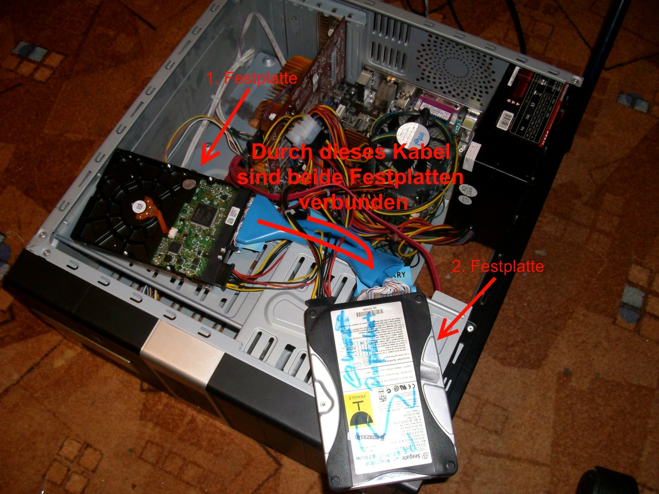

Da Meine Festplatte sehr klein ist ( 80 GB ) will Ich noch eine zweite
einbauen die wenigsten's noch 40 GB hat.
Auf dem ersten Blick sah es so aus als hätte Mein Motherboard zwei
(S)ATA Anschlüsse aber der andere war nur ein IDE Anschluss oder so was.
Also hab Ich versucht beide an einem Anschluss zu verbinden wie man es
am Bild sehen kann.
Das Kabel hat ja auch 3 Anschlüsse . Port1 >----|----< Port2
                                              Port3
Leider hat das nicht so gut geklappt.
Kann man überhaupt die Festplatten so verbinden.
Und wenn ja:
Wie muss man die Bios Installieren?
???!HILFE!???

Das geht schon, allerdings muss man mit sogenannten "Jumpern" (kleine
Steckbrücken, die auf der Festplattenelektronik untergebracht sind) den
Festplatten mitteilen, welche Rolle sie spielen sollen. Eine ist
"Master", die andere "Slave". Die Funktion der Jumper ist i.d.R. auf dem
Festplattendeckel beschrieben.
Ergänzung am Rande:
1.Aufpassen! Reihenfolge der Laufwerksbuchstaben kann sich durch
Hinzufügen ändern, was schnell zu tragischen Irrtümern führt.
2.Ein frisches Backup im Schrank könnte später sehr nützlich sein.
