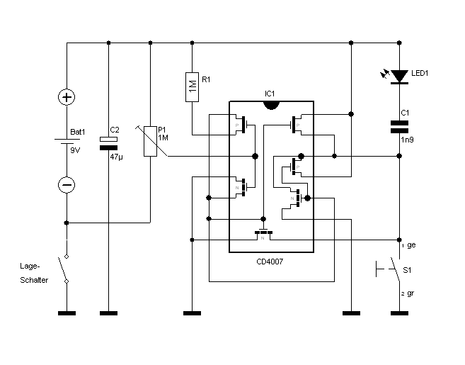

Leider wird die Anzeige nie funktionieren.
Die Frage muss lauten, was muss ich noch hinzufügen,
damit die Schaltung je funktioniert.
Über den C in Reihe zur Diode kann kein Gleichstrom fließen.
Deshalb kann die LED nur einmal aufblitzen und das wars dann.

Danke für die Hilfe ich werde das mit dem Kondensator noch einmal
überprüfen. Ist es villeicht auch möglich den IC einfacher zu zeichnen
z.B. als Glieder?

Das kommt ganz auf dein Zeichenprogramm an.
Bei IC gibt es üblicherweise 2 Möglichkeiten:
* entweder das Innenleben interessiert nicht wirklich.
  Dann wird das IC einfach nur als Klotz ohne Innenleben gezeichnet
  und an den Anschlüssen verraten die Bezeichnungen, welches Signal
  wo angeschlossen ist.
  Die Reihenfolge der Anschlüsse kann, muss aber nicht, mit der
  physikalischen Reihenfolge der Pins übereinstimmen. Oft werden
  die Pins so umsortiert, dass logisch zusammenghörende Pins auch
  im Schaltplan neben-(unter-)einander liegen. Dann schreibt man
  die tatsächlichen physikalischen Pin-Nummern noch bei jedem Pin
  dazu.
* oder das Innenleben ist interresant, weil der IC zb. 4 Gatter enthält.
  Dann werden im Schaltplanprogramm oft die Gatter einzeln dort
  platziert, dass sie in den Kontext des Schaltplans passen und
  durch die 'Bauteilbezeichnung' vermerkt, dass in Wirklichkeit
  die 4 Gatter alle in ein und demselben IC liegen.
Aber: Ein Schaltplan soll in erster Linie eine Schaltung
veranschaulichen und den Betrachter in die Lage versetzen die Schaltung
real nachzubauen. Wenn bei einem IC bei jedem PIN der Funktionsname wie
im Datenblatt und die Pinnummer dabei steht, kann er das. Es ist daher
nicht notwendig, zb die charakteristische IC-Kerbe einzuzeichnen. Schau
dir doch einfach mal andere Schaltpläne an, wie die so aussehen.
