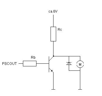

Hallo Leute,
das ist meine erste PWM mit nem AVR. Ich möchte gerne einen PSC des
AT90PWM3 (5V) dafür nutzen, mir eine Pulsbreite von 1 bis 2 ms bei einer
Zyklusdauer von 20 ms zu generieren (können die PSC überhaupt so
langsam?). Diese benötige ich für einen Modellbauservo, der mit 5V
laufen soll und eine maximale Stromaufnahme von 800mA im Anschlag hat.
Kann ich dafür einfach eine Emitterschaltung wie im Anhang verwenden?
Vielen Dank im vorraus!
warum so kompliziert ??
Wenn es ein Modellbau-Servo ist hast du doch 3 Anschlüsse....
+ und - für die Versorgungsspannung.. da zieht das Servo dann die max.
800 mA
auf den 3. Anschluss kannst du einfach über einen 10 kOhm Wiederstand
die PWM aus dem µC geben...
Gruss
Martin
