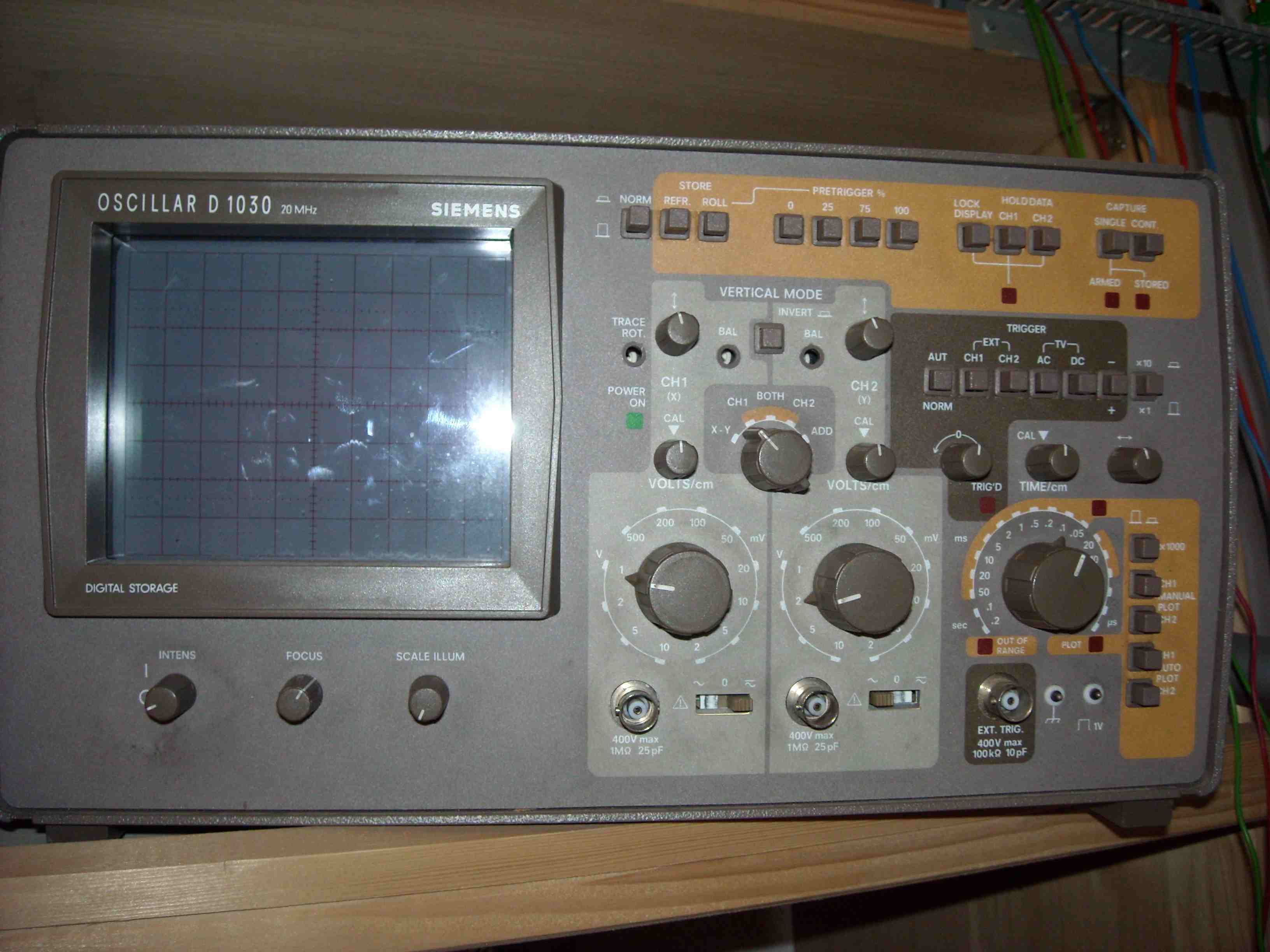

Gast #1252564
So, da bin ich wieder
Immer wenn man 'ne Digicam braucht, streikt das Ding.
Im Anhang hab ich mal ein Bild von der Front. Vielleicht kommt das
jemandem bekannt vor.
Zum einstellen der Strahllage:
Von aussen lässt sich da also nix machen. Hinten hat es ein paar
Anschlüsse (irgend ein IO Port, Time in, Signal out und so), aber nichts
zum Einstellen.
Also aufgeschraubt :-) Da hab ich ganz oben ein "4030 Analogue Board"
mit folgenden Poti im Angebot:
Da könnte was bei sein:
- ASTIG
- Gain
- ADD BAL.
- 2 Gain
- Set EHT
Die werden's wohl nicht sein:
- 1V Cal.
- X1 - X
- X-10X
- Set Intensity
Zusätzlich hat's noch 3 Stück ohne Bezeichnung und zwei Trimm
Kondensatoren.
Darunter ist ein grösserer Print (wohl der Speicher) mit vier Trimmern
ohne Bezeichnung...
Da ich nicht grad alles verstellen möchte - um nachher nie mehr eine
brauchbare Einstellung hin zu kriegen - hab ich da noch nichts
versucht... Bei Messgeräten bin ich diesbezüglich eher vorsichtig :-)
Gast #1254035
Wenn ich gelenkiger wäre, würde ich mich in den Hintern beissen!!
Den Trimmer hab ich schon mehr als einmal angeguckt, aber irgendwie ist
das nie richtig vom Auge zum Hirn gelange...
Vielen Dank für den Hinweis!! Jetzt sind die Strahlen tip top!
