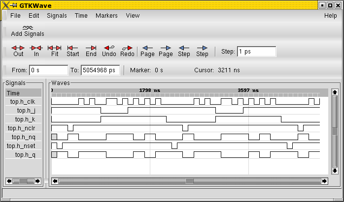

von Werner Hoch (Gast)
Hier ist eine vcd-Datei (Simulation eines JK-FF)
mfg
Werner
Screenshot jk-ff in GTKwave
mfg
werner

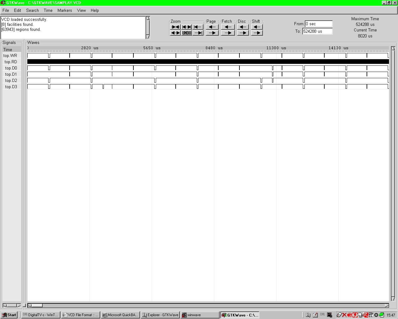

von Benedikt (Gast)
Hab ein wenig gegooglet und eine Beschreibung des VCD Formats gefunden.
Ist eigentlich ziemliche einfach, da mit einem Texteditor erstellbar.
Ich habe schnell ein kleines Programm geschrieben, das meine Daten ins
VCD Format umschreibt. 256kb werden zwar 12MB groß, aber das kann man
ja optimieren, indem man nur die Werte in die Datei schreibt, in denen
sich was ändert, aber GTKWave kommt auch mit 12MB zurecht...
Im Anhang ein Screenshot mit der Datenübertragung zwischen uC (47C400)
und Audiocodec mit DRAM Controller (TC8832F) von einem Anrufbeantworter
(SAM2 von Pollin, 2Euro)
Nochmals Danke an alle !!!
PS: Falls jemand ein Datenblatt zum TC8832F hat, dann könnte ich mir
die ganze Arbeit sparen... G
