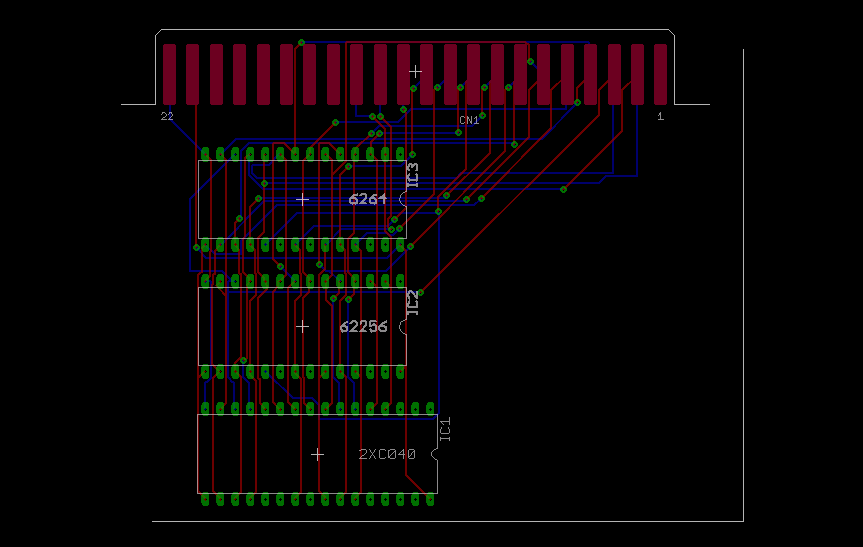

Hallo. Brauche Hilfe.
In folgender Schaltung (siehe Anhang) will der Autorouter partout den
2x22-pol Platinenslot (VC20 Expansionsport) nicht routen.. nicht ein
einziges Signal..?! Die Schaltung ist zwar nicht vollständig, aber
solange
das nicht funktioniert.. lohnt es nicht weiterzumachen. Zur Zeit sind
nur 2 Busse (Daten: D0-D7 und Adressen: A0-A12) und VCC+VSS verbunden.
Der DRC gibt Error bei dem Bauteil (ist nicht von mir!).. wegen
Dimension..?
Habe das Bauteil inzwischen auch mal etwas verändert (Pads schmaler),
hat
aber keine Änderung gebracht..
Ich bin Eagle Anfänger! Eigene Bauteile kann ich (noch) nicht erstellen.
Habe aber schon 2 andere Platinen hinbekommen.
Ich will die Platinen NICHT von Hand routen!! Gegen 1-2 Signale von Hand
routet habe ich aber nichts ;-)
Wäre für Hinweise und Tips dankbar.
Danke, Peter

#1246612
Hallo Peter,
Das mit dem Overlap-problem hast Du ja schon hinbekommen..
Dir ist hoffentlich aufgefallen das dein Edge-Connector falschrum
auf dem Board sitzt.
Die Stützkondensatoren fehlen immer noch.
Ist der Schaltplan sonst soweit komplett?
Dann könnte ich Dir da mal was zusammenrouten.
EDIT: ich sehe gerade das da noch so einiges Fehlt.
/CE, /OE nicht angeschlossen.......
Grüße
Björn (JMP$FCE2)

Gast #1246683
So, wieder was gelernt! Ich dachte dem Autorouter wäre es ersteinmal
egal, das das Slot um 180° gedreht plaziert ist.. Dem war nicht so!
Richtig herum
bekommt er auf einmal alles hin...?! Verstehen muß ich das nicht
wirklich..??

#1246700
>Der autorouter routet nicht über die dimension hinweg.
>(die weissen linien)
Ahh!! Das erklärt es natürlich! Danke!

Gast #1246733
kann man über alles philosophieren.
man kann aber auch den VC20 Connector (richtig herum) um 180° drehen.
Dann kommt der Router auch an der Dimension vorbei ;-)) (siehe anhang)
VlG
