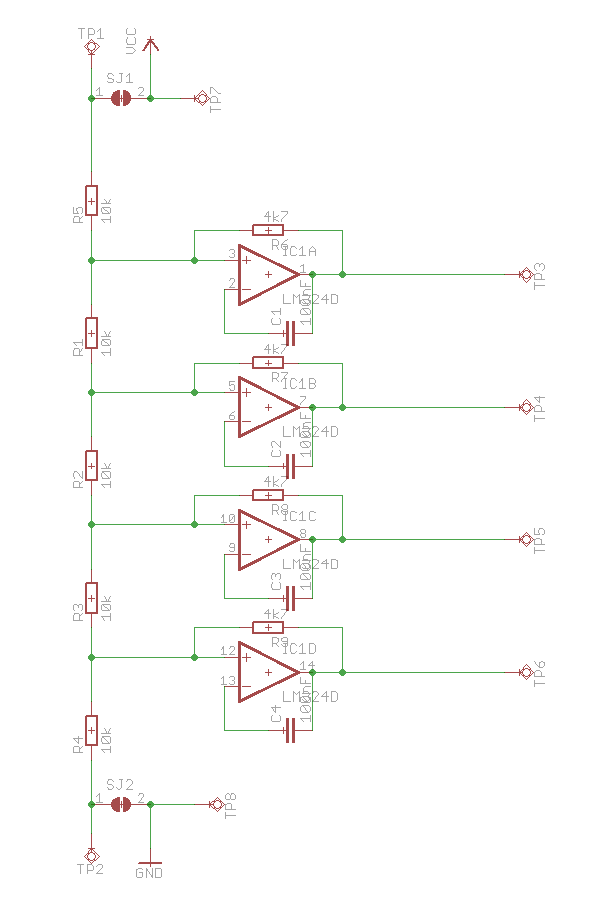

ich habe eine Schaltung auf
http://www.richard-dj1pi.de/modell_elektron.html zum Ausgleichen von
li-ion Zellen gefunden und in eagle nachgezeichnet. Die Jumper sind da,
damit ich mehrere dieser Platinen hintereinander schalten kann.
1.) Kann das so funktionieren, wie ich es mir vorgestellt habe?
2.) Die L272M opamps habe ich gespart weil ich keine hohen Ströme
brauche.
3.) Komme ich mit dem lm324 auch an Vcc heran? Das Datenblatt sagt bis
auf 1,5V. Stimmt das? Wäre schade, weil dann kann ich die Schaltung
nicht für NiMh verwenden.
4.) Wenn ich doch an Vcc heran kommen möchte - wie kann ich das einfach
realiseren? Emitterfolger?
4.) Die Kondensatoren in der feedback-Leitung sorgen für die Hysterese?
Die 4k7 Widerstände stellen die Verstärkung ein?
5.) Nach meinem Verständnis müsste die Schaltung ständig laden oder
entladen. Stimmt das?
Danke im Voraus für die Antworten. Das eagle layout stelle ich online
sobald ich es getestet habe.
Gast #1246782
Du darfst R5 bzw. R7 nicht weglassen, d.h. parallel zu R1 und R2
schalten.
Warum soll es nicht stimmen wenn es im Datenblatt steht.
Für NiMH brauchst du den Symmetrierer eh nicht, nur für Li-Ion.
Das mit den 4k7 haut so eh nicht hin. Du kannst sie an den neg. Eingang
legen, dann wirken die OPs als Spannungsfolger.
Die Cs sind für die Stabilität. Ohne die L272 sind die wahrscheinlich
nicht nötig.
Wenn du die 4k7 an den neg. Eingang schaltest, dann nicht.
Ein bisschen Widerstand nach den OP-Ausgängen (so 470-1000 Ohm) würde
bewirken dass der Ausgangsstrom der OPs nicht ständig am Limit ist.
Könnten sonst ein bisschen zu warm werden.
HTH
Randy

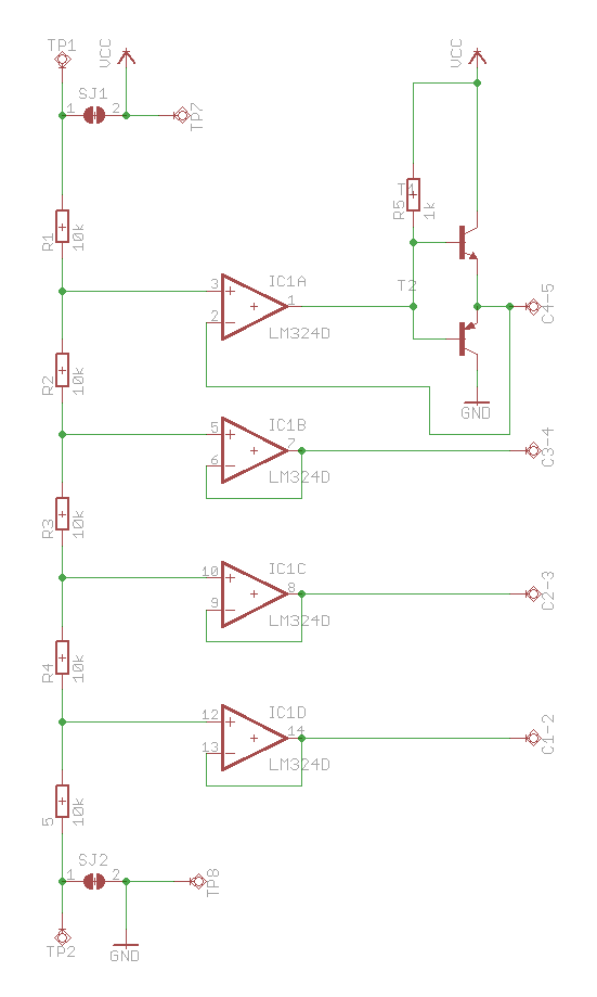

OP #1246912
Danke :)
Ich habe das ganze abgeändert. Die 4k7 waren so vollkommen falsch, die
hätten an den invertierenden Eingang gemusst. Ich habe jetzt einen
Spannungsfolger mit der Verstärkung 1 gebastelt. Damit habe ich auch
hoffentlich das Problem mit der Verlustleistung (800mW) gelöst: Die
Balancerkabel sind so dünn, dass der opamp es hoffentlich schafft, die
Leitung ein paar 10mV hoch zu ziehen.
Ich habe noch einen Emitterfolger am oberen Opamp hin zu gefügt. Damit
komme ich bis auf 0.7V an V+ heran, statt 1,5V.
Fehlt noch etwas? Verbesserungsvorschläge?
