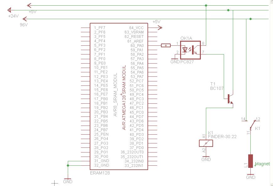

Nachdem ich so einige Probleme bezüglich der Spannungsversorgung gelöst
habe, möchte ich mich nun an die Beschaltung des ATmega128 kümmern.
Gebraucht werden 3 Spannungen, 5V DC, 24V DC, 96V DC
Ich hatte mir gedacht mit den knapp 5V des Port-Pin gehe ich auf einen
Optokoppler, der schaltet mir die Basis eines anderen Transistors, der
wiederum mir ein kleines Relais schaltet. Dieses Relais schaltet mir
dann ein Magnetventil ein, was ca. 96V benötigt.
Im Anhang habe ich mal etwas mit Eagle mehr oder weniger hinbekommen,
kann man das so lassen???
#1246797
ich bin mir grad nicht sicher, aber ich glaub nicht, dass der ATMEGA an
seinen Ports 5V treiben kann. Du solltest den OK anders herum
anschließen, also mit der Kathode an den Port und den R an 5V.
Über das Relais MUSS eine Freilaufdiode, sonst geht dir T1 ganz schnell
kaputt.
Ich kenn die techn. Daten von dem Relais nicht. Aber wenn du das Relais
am Kollektor anschließt und den Emitter direkt an Ground, ist's
sicherer.
Muss es das angegebene Relais sein? Du könntest auch direkt das Relais
mit den 5V des µC schalten. Dann sparst du dir den OK.
Doch kann er, so steht's jedenfalls im Datenblatt.
Trotzdem empfehle ich mit Low anzusteuern, da ansonsten über den
internen PullUp ein Strom fliessen könnte.

@Thomas
Nein, es muss nicht das angegebene Relais sein.
es muss nur klein sein und eben die 96V DC und ca. 50-60mA schalten
können.
Den OK wollte ich als galvanische trennung nutzen

#1246830
KingGanja wrote:
> @Bensch
> Darf da intern kein Strom fließen??
PullUps sind vom Wert her relativ groß und von der Leistung klein.
Außerdem sollte man vermeiden, Strom aus dem Prozessor zu holen. Den
braucht er selbst.
> @Thomas
> können.
Da soltest du vielleicht noch mal auf die Suche gehn, obs nicht doch ein
Relais gibt, dass besser passt.
Die galv. Trennung zum Magnet bekommst du doch über das Relais. Sind
deine drei Spannungen überhaupt galv. getrennt? Ich seh dreimal GND,
also gleicher Bezug. Dann kannst du dir den Aufwand auch sparen.
Thomas

Also,
ich habe die 3 Spg. aus 3 Schaltnetztteilen. 1 ist ein
Dual-Schaltnetzteil, das macht aus 230VAC 5 und 24V DC. Dann habe ich
noch 2 x 48V Schaltnetteile die ich in Reihe schalten möchte/muss um auf
die 96V zu kommen.
Den Schaltplan hatte ich eben nur so mal gezeichnet, um zu erfahren ob
meine Idee so funktioniert mit dem OK und dem Transistor.
Aber Du hast ja recht, wenn ich den Transistor benutze, habe ich ja
Quasi eine "Galvanische Trennung". Das spart Platz auf der Platine, den
ich brauche alle Ports des Atmega's.
Bezüglich des Relais, hast Du da eine Idee?
Du sagst das es besser ist so wenig Strom wie möglich aus dem Atmega zu
ziehen.
Was ist denn wenn ich mit dem Ausgang erstmal auf einen Transistor gehe,
und dann erst auf einen weiteren Transistor, der mir dann das Relais
schaltet?

Gast #1247478
Soo..
a) Das Transistorgeschalte geht so nicht, du baust einen Emitterfolger,
am Relais kommen nur ca. 3.5 V an. Benutze T1 in Emmiterschaltung (oder
(schlechter) lege den Kollektor des Optokopplers an +24V, das wäre aber
Blödsinn hier einen Emitterfolger zu nehmen).
b) Ein Großteil der Diskussion hier ist überflüssig, AVRs haben
PP-Ausgänge mit schaltbaren Pullups (die auch nur aktiv sind wenn der
Port auf Eingang steht).
c) Der Optokoppler hat recht wenig nutzen, wenn das Massepotential
überall das selbe ist, nur der Portpin wird im Falle eines Defekts des
Schalttransistors vor 24V geschützt. Das lässt sich aber auch günstiger
erreichen.

Aus dem AVR darfst du genau so viel Strom ziehen wie im Datenblatt
steht.
Absolut Maximum Rating (drüber geht der AVR potentiell kaputt!) sind
beim Mega128 40mA pro Pin und 200-400mA auf den Versorgungsleitungen.
Also alles was die IOs und der Core zusammen brauchen.
Im Datenblatt sind die Ausgangsspannungen für 20mA Sink und Source
angegeben. Wenn einem diese Spannungen ausreichen (normal sind die kein
Problem), dann kann man 20mA problemlos aus den IOs ziehen.
Man sollte aber die Fussnote aus dem Datenblatt beachten:
>TQFP and QFN/MLF Package:
>1] The sum of all IOL, for all ports, should not exceed 400 mA.
>2] The sum of all IOL, for ports A0 - A7, G2, C3 - C7 should not exceed 100 >mA.
>3] The sum of all IOL, for ports C0 - C2, G0 - G1, D0 - D7, XTAL2 should >not
exceed 100 mA.
>4] The sum of all IOL, for ports B0 - B7, G3 - G4, E0 - E7 should not >exceed 100
mA.
>5] The sum of all IOL, for ports F0 - F7, should not exceed 100 mA.
Das kann manchmal die viel wichtigere Begrenzung sein.
Die internen Pullups betragen laut Datenblatt 20-50 kOhm. Ist der IO auf
eingang geschaltet und der Pullup aktiviert kann das reichen um eine LED
zum schwachen leuchten zu animieren, was eventuell deinem Optokopper zum
leiten reicht.
Das ist dann aber sowieso schon ein Programmierfehler.
Den Pin mit deinem Optokopper wirst du aber im Normalfall eh nie als
Eingang schalten, womit du den Pullup auch nicht aktivieren kannst.
Natürlich kann man den Opto auch über das DDRx register schalten,
logischer ist hier aber die Verwendung des PORTx.
Ansonsten wurde ja schon einiges gesagt: Entstörkondensatoren am AVR,
Freilaufdiode am Relais.
Wenn du die 24V nur für das Relais brauchst könntest du mal nach einem
5V-Typ suchen, dann sparst du dir eine Spannung.
Im allgemenen muss man die Relaisspule nicht galvanisch vom Controller
trennen, das wurde ja schon gesagt. Und die 96V sind ja über das Relais
getrennt. Achte aber bitte beim Layouten auf große Abstände im 96V-teil
und mindestens genauso große Abstände zwischen 96V und Niederspannung.
Sebastian
