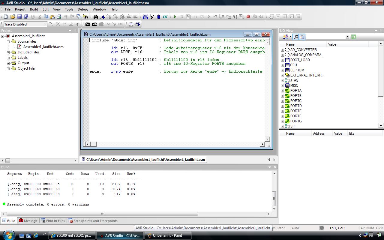

also wenn ich das stk500 mit dem stk501 über das kabel verbinde wie oben
beschrieben, erscheint die oben genannte fehlermeldung nicht mehr.jetzt
habe ich aber probleme beim flashen.kann irgendwie die programme nicht
mehr erazen.
>mehr erazen.
Sieht so aus, als hättest du den falschen Programmiermodus ausgewählt.
Mach mal einen Screenshot von deinem Programmierfenster.
Und gewöhn dir bitte Großschreibung und sinnvolle Absätze an. Man ja
Augenkrebs von deinem Getippe.
Anbei das Bild.
Ich habe AtMega128 eingestellt und habe als Beispiel das Programm dem
Tutorial hier genommen. Nur leider leuchten nicht die LEDs, die leuchten
sollten.
Muss ich eventuell, wenn ich das STK501 benutze, den Chip vom STK500
entnehmen, der da auf der weiß-marktien Stelle ist? Oder macht das
nichts?
Verstehe nicht, warum die Programme was anderes anzeigen, als sie
sollten. Vielleicht habe ich irgendwas falsch angeschlossen. Habe aber
alle Kabel wie beschrieben.
> nichts?
Wie ein Blick in die Schaltpläne des STK500 verrät, sind alle Anschlüsse
der IC-Fassungen und Erweiterungsstecker mehr oder weniger direkt
parallel geschaltet.
Logischweise darf sich nur EIN AVR auf STK500/501 befinden, wenn die
sich nicht unberechenbar gegenseitig stören sollen...

so, hab jetzt den prozessor rausgemacht vom stk500 aus dem roten
bereich, obwohl, wenn das kabel von SPROG3 abgetrennt ist, das
eigentlich dennoch funktionieren sollte. Nun habe ich ein Bild vom
Programm gemacht, dass auf dieser tutorialseite von avr ist, also das
programm, was in meinem vorherigen beitrag zusehen ist! Aber die Dioden
leuchten nicht.
warum sollte er auch die Warnung lesen und darüber nachdenken...

>ich vermute das stk 501 ist defekt.habe kein programm richtig compiliert
>bekommen
Der Compiler des STK501 hat durchaus seine Macken. Die Grösste ist, das
er keinen hat.
Du hast in der ganzen Zeit noch nicht einmal mitbekommen, das du gar
keinen ATMega128, sondern einen ATMega1281 hast.
