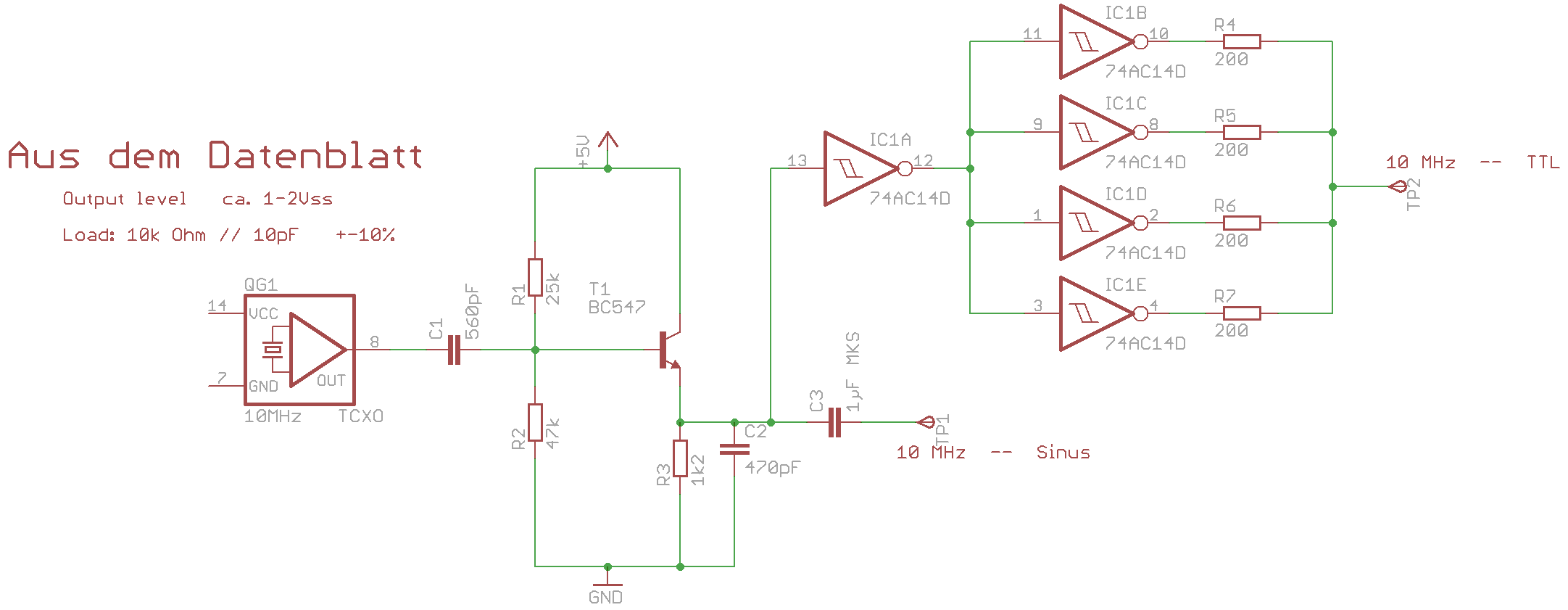

für meinen 10MHz TCXO, der für mich mein "Zeitnormal" darstellt möchte
ich eine Schutzschaltung entwickeln, damit er nicht zu stark belastet
wird. Die 5V Stromversorgung erfolgt über einen kleinen 7805.
Ist die Schaltung im Anhang sinnvoll? Die Daten aus dem Datenblatt habe
ich hinzugefügt.
Grüße
Tom

Auch wenns das Thema ins Forum Analogtechnik gehört, ein paar
Anmerkungen.
Der Kondensator C2 mit 470 pF ist Unsinn, er schließt das Ausgangssignal
der Transistorstufe kurz.
Gegen "Überlast" braucht man einen TEKO-Ausgang eigentlich nie zu
schützen, das hält eigentlich jeder TEKO aus.
Das Einzige wäre ein notwendiger Schutz gegen Rückwirkung der
Ausgangsbelastung auf die Schwingfrequenz des TEKO.
Die Verstärkerstufe oben (Emitterfolger) ist nach meiner Erfahrung
weniger gut als Entkoppler. Wegen der relativ großen BE-Kapazität ist
die Entkopplung gering. Besser ist eine Emitterstufe oder sogar eine
Basisstufe als Trennung.
Am Sinus-Ausgang kommt kaum mehr ein Sinus heraus: die parallel
geschaltete Logik mit Schmitt-Trigger verziert ihn sicherlich mit
Schaltflanken.

Da der Oszillator minimal 1Vss ausgibt und das am Emitter des T1 nicht
mehr sein kann und ich vermute (es fehlen die Angaben), dass du den AC14
auch mit 5V versorgst, wird dieser mangels Eingangsamplitude nicht
schalten. Die Schwellen liegen bei ca. 1V und 3.5V - macht 2.5Vss
minimale Amplitude.
Bei 3V3-Versorgung könnte es gehen, allerdings musst du dann R1 und R2
so anpassen, dass beide Schwellen erreicht werden (dann sind sie bei
0.5V und 2.2V). Ein schneller Komparator würde helfen und auch den
Jitter, den der AC14 in der Beschaltung produziert, verringern.
C2 ist natürlich falsch - siehe Post von peter-neu-ulm.

Wozu der ganze Aufwand?
Um ein 1-2Vss Signal mit 10MHz auf 5V-Logik zu bringen braucht man
allein einen 74HC04 der einen Gegenkopplungswiderstand von 10k bekommt
und dem das Signal über 1n eingespeist wird. Was anschließend kommt ist
egal; meinetwegen weitere Inverter des ..04, aber keine Widerstände oder
Kondensatoren!
AC-Logik bei 10MHz zu nehmen empfiehlt sich dann, wenn man möglichst
viele Störungen erzeugen möchte.
Verstehe ich auch nicht.
Was soll denn der Transistor in dieser komischen Schaltung?
Wenn das noch ein alter TTL-Oszillator ist, schalte einfach nen 74HCT04
dahinter und schon hast Du vollen CMOS-Pegel (HCT = TTL-Eingangspegel).
Wenn Du noch nen Sinus haben willst, brauchst Du einen
10MHz-Schwingkreis oder ein mehrstufiges RC-Filter.
Ein einfaches RC liefert Dir nur etwas Dreieck ähnliches.
Peter

Im ersten Beitrag habe ich anscheinend mein Zeil nicht genügend deutlich
beschrieben.
Der Quarzoszillator hat einen Sinusausgang (1-2Vss). Diesen Ausgang
möchte ich puffern um den TCXO nicht zu stark zu belasten. Am Ausgang
soll eine Sinusschwingung herauskommen, die ungefähr in derselben
Größenordnung ist oder größer.
Ein TTL oder CMOS-Ausgang soll nur ein unwichtiger Zusatz sein
(nice-to-have).

Bei 10 MHz und 1kOhm Kollektorwiderstand ist die Grenzfrequenz schon bei
16 pF Streukapazität erreicht.
Ein RC-Verstärker wird also auch schon bei kleiner kapazitiver Belastung
zu wenig Spannung bringen.
Es wäre aus diesem Grund eine LC-Verstärkerstufe zu empfehlen.
Dass der LC-Kreis den Sinus verbessert, ist kein Nachteil.
Dazu kommt dann  die Möglichkeit, durch Anzapfen des Schwingkreises auf
50 Ohm Lastwiderstand herunterzutransformieren, was für die Weitergabe
der 10 MHZ an andre Stufen sowieso besser ist.
Nebenbei bemerkt: Wahrscheinlich macht der Teko das bereits selbst, die
1V Uss als Ausgangsspannung mit Sinusform weisen darauf hin.
Empfehlung: Prüfen, ob unterschiedliche Belastung sich auf die
Ausgangsfrequenz des TEKO auswirkt, wenn nicht, braucht man auch keine
zusätzliche Ausgangsstufe.
