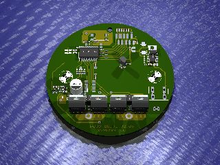

Ich baue nämlich gerade selbst einen Drehzahlsteller/regler mit
PWM-gesteuerter Vollbrücke (Drehrichtungsumkehr möglich) für den
direkten anbau an den Motor. Wenn du interesse hättest, liesse sich
evtl. ja was machen. Bin zwar nur ambitionierter Hobbybastler, aber
hoffe, das das Teil mal irgendwann so Funktioniert wie ich das will.
Als Drehzahlsteller funktioniert es ja auch schon nur als Regler leider
noch nicht.
MfG Gigahertz

Dein Bild schaut aus wie ein Dimmer für Lampen ?!

@Olaf: Ist korrekt, das der Drehzahlsteller/regler ähnlich aussieht wie
ein Dimmer. Die Funktion ist ja auch sehr ähnlich, jedoch fehlen ihm
die Dicken Spulen, die beim Dimmer drauf sind. Rund ist die Platine im
übrigen, da sie direkt von hinten auf den Motor geschraubt wird. Dort
ist sie gut aufgeräumt und da die Welle durch die Mitte der Platine
verläuft, kann mittels Hallsensor die Drehzahl erfasst werden und dann
auch eine Lastabhängige Regelung des Motors vorgenommen werden.
Gruß Gigahertz
