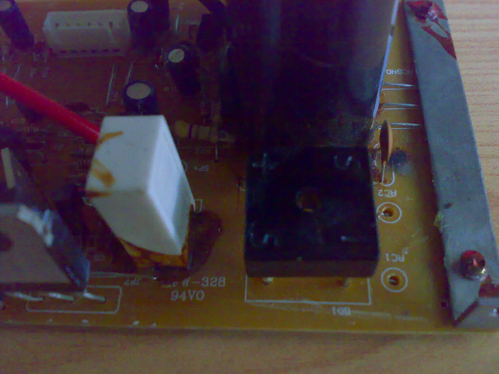

seit einiger Zeit funktioniert mein Aktivsubwoofer nicht mehr. Ich habe
die Vermutung, dass der Gleichrichter defekt ist.
Das verbaute Bauteil hat die Bezeichnung KBPC 808. Ich habe lediglich
eine Beschreibung für das Bauteil gefunden und in der steht nur
irgendwas von 800V/8A. Eine Suche bei Alldatasheet und anderen konnte
auch keine eindeutige Beschreibung zu Tage bringen.
Aus diesem Grund versuche ich hier mein Glück. Vielleicht kennt einer
diesen Gleichrichter und kann mir ein Austauschmodell empfehlen.
Vielen Dank und schönes Wochenende.

von Marcel V. (antis)
ich weiß zwar nicht wovon, aber ich habe mal welche von der ganzen
Platine gemacht und eins von dem Gleichrichter
gruß
und Nummer 2
Netzbrummen ist noch vorhanden.
Einen kleinen Kerko hatte es auch zerlegt. Diesen hatte ich ersetzt.
Dass das nicht der Fehler sein kann, ist mir aber klar

von Michael F. (nestandart)
antis, wie kams du auf die idee, dass es der Gleichrichter kaput war ?
auf deinen bilder sieht man rauchspuren, woher stammen sie ?
wenn du jetzt alles anschliesst - was passiert dann?
wenn du angeschlussen hast - miss mal spannung am ausgang des
Verstärkers.
normal dürfte es kleine Vechselspannung sein (max bis ca 1 V),
du kannst auch eingang des Verstärkers kurzschliessen - dann darf es
fast gar  keine Spannung am Ausgang sein. Aber du muss nicht nur AC ,
sonder auch Gleichspannung messen!
Und falls du am ausgang auch klene_ _Gleichspannung hast - ist dein
Versterker kaputt (nicht nur Gleichrichter), aber das kann man auch
versuchen zu reparieren. :)
Wie bereits gesagt,
der eine Kerko, der zwischen AC1 und ACGND hing, war in Einzelteile
zerbröselt. Daraufhin habe ich ihn ersetzt. Denke mal, dass die
Rauchspüren daher kamen. Die großen Elkos hatte ich schon ausgebaut und
die sind OK.
Ich messe mal den Verstärkerausgang. Mal schauen was der so angibt. Wenn
ich allerdings auf dem Verstärker nen Testton zur Einstellung des
Raumklangs druchlaufen lasse, dann spricht der Sub auch an. Also er gibt
ein rauschen aus, weil das der Signalton ist (warum auch immer
rauschen?).
Ich habe leider auch nicht die Alternative nen anderen Aktivsub
anzuschließen, um den Verstärker als Fehlerquelle auszuschließen.
Momentan bin ich dabei die Leistungstransistoren in einem Testcirciut
aufzubauen. Mal schauen was die von sich geben. Vielleicht haben die ja
auch ne Macke.
Trotzdem danke für den Hinweis. Ich werde die Spannung am
Verstärkerausgang trotzdem nochmal messen.
mfg
antis
