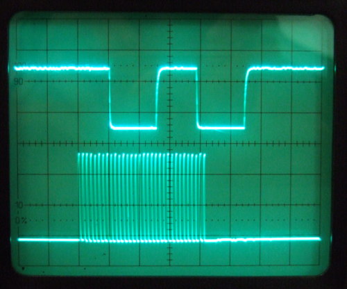

ich versuche gerade, eine IR-Datenstrecke mittels des RC5-Protokolles
aufzubauen.
Als Sender dient ein AtTiny26, den RC5 Code erzeugt. (36kHz Träger)
Als Empfänger dient ein TSOP1736, um das Signal zu demodulieren.
Im Anhang ein Bild des Problems. Oben im Schirm das Ausgangssignal des
TSOP, unten das gesendete Signal. Zeitbasis war 0.2ms/div.
Der Ausgang des TSOP geht mitten im Signal kurz zurück auf High, obwohl
es Low bleiben müsste.
Im nächsten Post kommt die Beschaltung des TSOP, welcher mit 5.1V
betrieben wird.
Hat jemand schon einmal Ähnliches erlebt bzw. weiss, was da schief
läuft?
Gruss
Mario
ist normal,
die TSOP's sind für's Pack-Impuls-Arbeit ausgelegt.
"•After each burst which is between 10 cycles and 70
cycles a gap time of at least 14 cycles is neccessary.
•For each burst which is longer than 1.8ms a
corresponding gap time is necessary at some time in
the data stream. This gap time should have at least
same length as the burst."
Wenn man die ständig bestrahlt - erkenen sie es als .... disturbance.
Hmm...aaber:
Das sind 32 Pulse oben im Bild
Dauert 0.8ms...
das erfüllt ja noch keine dieser Bedingungen...

Habe den Schuldigen gefunden...
der TSOP ist defekt.
Habe es mit einem zweiten probiert, den ich durch Zufall fand - läuft
wie er soll.
Gruss
