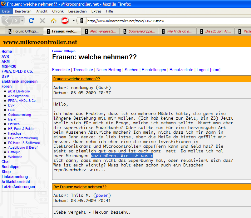

seit einigen Wochen habe ich Anzeigeprobleme hier im Forum mit
Mozilla/5.0 (Windows; U; Windows NT 5.1; de; rv:1.9.0.10)
Gecko/2009042316 Firefox/3.0.10 (.NET CLR 3.5.30729).

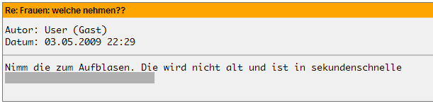

Teilweise sind einzelne Zeilen in Beiträgen unsichtbar, werden aber
sichtbar wenn man den Text markiert. Manchmal sind Sonderzeichen oder
Umläute drin, an denen die Markierung dann abbricht oder zwischen
sichtbar/unsichtbar umschaltet.
Vorhin ist es in der mittleren Zeile dieses Beitrags aufgetreten, ließ
sich aber nicht reproduzieren :(

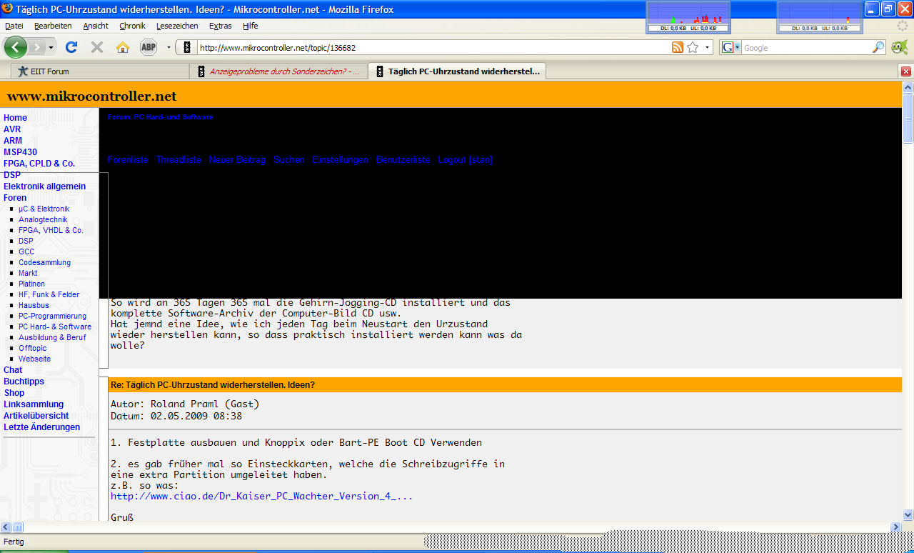

Seltener sind die Seiten (genauer der Bereich der Postings zwischen den
orangen Balken der Überschriften) komplett schwarz, dann lässt sich der
Text markieren und dann eben markiert lesen. Teilweise überträgt sich
das Problem durch tabbed browsing auf andere tabs (mit uc.net),
teilweise kann ich es durch shift-reload beheben.

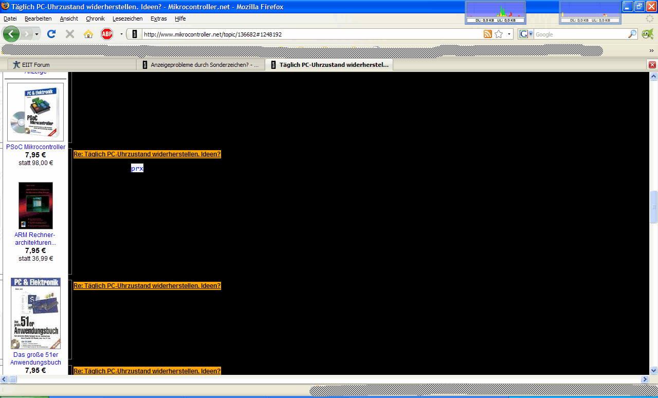

Der schwarze Bereich kommt daher weil ich ein Drittel nach unten
gescrollt bin und wieder zurück, dieses Drittel kam dann schwarz zurück.
Tabwechsel hin und zurück machen wieder alles schwarz.
Fehlerkonsole sagt nur:
Warnung: Unbekannte Eigenschaft 'magin'.  Deklaration ignoriert.
Quelldatei: http://www.mikrocontroller.net/forum/website
Zeile: 0
edit: jetzt wird es auch mit shift-Reload nicht anders, der Bereich der
Beiträge bleibt schwarz.
Komisch sind die beiden Rahmen in der Navigation auf der linken Seite.

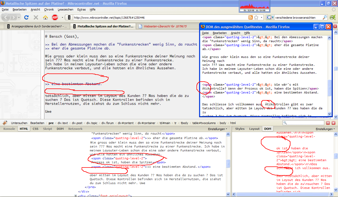

Jetzt habe ich ein bisschen mit Firebug rumgespielt und folgendes
festgestellt:
Die beiden Firebug-Anzeigen unten links und rechts habe das gleiche
Problem mit dem großen 'ä', nur die Quelltext-Anzeige von Firefox ist
ok.
Dann kann es nicht ein Layout/Stylesheet/sonstwas-Problem sein, sondern
liegt an FF und wie er die Consolas darstellt? Richtig?
Ich versuche mal die Consolas von [1] neu zu installieren.
