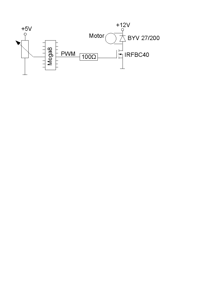

Hallo!
Habe hier ein paar Probleme mit meiner Motorsteuerung.
Schaltung habe ich mal grob gemalt. Der Motor zieht laut Datenblatt im
Leerlauf bei 12V etwa 2,8A. Der Mega8 macht eine PWM mit ca. 8kHz
(zufällig gewählt) Der Digitalteil scheint zu funktionieren. Also
AD-Wandlung und Ausgabe auf PWM.
Ich hätte erwartet, dass bei 0%PWM der Motor steht und bei 100% PWM die
Leerlaufdrehzahl bei 12V anliegt. Allerings lässt sich mit dem Poti nur
in einem relativ geringen Drehzalbereich steuern. Er bleibt also nicht
stehen und wird bei 100%PWM nur unwesentlich schneller.
Ich tippe derzeit auf ein paar grundlegende Verständnisfehler. Leider
habe ich hier kein Oszi herumliegen um mir die Signale am FET
anzuschauen.
Was mache ich denn da noch alles Falsch?
Verbesserungsvorschläge sind wilkommen.
Gruß Kamikater

Ich denke irgendwas in Deinem Programm ist kaputt. Davon abgesehen sind
8kHz u.U. schon zu viel, da Du keinen MosFet-Treiber und noch den 100
Ohm Widerstand verwendest.
Nimm mal ein Oszi und guck ob sich das PWM-Signal wirklich von 0-100%
Duty-Cycle ändern lässt. Und wenn Du keines hast, nimm eine kleine LED
(mit Vorwiderstand) und schau dort ob sie komplett aus geht.

Tim Kamikater schrieb:
> Beobachtung: Der Motor bleibt bei ca. 20% PWM stehen und das PC-Netzteil
> geht zurück in Standby.
PC-Netzteil = schlechtes Labornetzteil
Hast du einen Grundlast an den 5V von 1A? z.B. Autobirne
Sind die 12V stabil? Auch mit dem Oszi anschauen.
Wie sieht die Versorgung vom Atmega aus, einfach die 5V vom Netzteil
genommen?
Besser mit einer Drossel und einem Kondensator entkoppeln.
> Eventuell greift da aber einfach eine Strombegrenzung im Netzteil und
Kann gut sein.
> Kann ich den Strom im Motor irgendwie auf einfache Weise begrenzen ohne
> Leistungswiderstand?
Mess doch erstmal den Strom. Begrenzen geht nicht so einfach.
Sehe gerade der MosFET ist nicht gerade optimal. Der braucht ein V_GS
von 4,5V für 1A. Ob der Atmel das bei 1kHz noch schafft ist fraglich.
Wird der MosFet heiß wenn du ihn längere Zeit bei 20% betreibst?
> von der Qualität miserabel ... bekommt man die Dinger geschenkt
Wenn man weiß wie man sie einsetzt sind geht es auch mit ihnen, und sie
sind wirklich unschlagbar billig.
> Es hängt keine Grundlast dran. Sollte die dran damit das Netzteil was
> stabiles liefert?
Auf jeden Fall.
z.B. Autoscheinwerfer 50W 12V an die 5V Leitung.
> Mega wird direkt versorgt. Drosseln kenne ich noch garnicht,
Ist natürlich nicht so gut, die 5V werden ziemlich schwanken.
Statt Drossel geht auch ein 20ohm - 50ohm Widerstand an 12V und danach
ein großer Kondensator, dann ein LM7805.
> Der Mosfet wird bei Betrieb warm, aber nicht heiss
Ist schonmal ein gutes Zeichen.
> den Motor einfach mal direkt an die 12V vom Netzteil
> Selbst bei 100% Tastverhältnis PWM geht das nicht annähernd so schnell.
Kann aber auch gut ein Software-Problem sein.
Oder die 4,5V vom Mega reichen nicht aus um den Fet durchzusteuern.
Setze mal den Pin dauerhaft auf high und messe dann die Spannung die am
Fet abfällt und die Spannung am Gate. 0,2A@4,0V_GS  1,5A@4,5V_GS
Wenn es dann gut funktioniert, dann ist die Taktfrequenz zu hoch und du
kannst mit 300Hz noch was gut machen.
Wie groß ist dein Motor, wieviel Strom zieht er beim Anschluss an 12V?

also der Msofet ist mit Sicherheit nicht richtig geeignet. Lt. DB ist
das ein 600V Typ für gerade mal reichlich 6A, und hat 1.2Ohm Rdson. Wenn
Dein Motor bei 12V 2.8A ziehtdann hast über den Mosfet reichlich 3V
Spannungsabfall, also noch nicht mal 9V am Motor. Es fehlt also über ein
Viertel an Spannung. Was soll da noch unter Last werden ...
Nimm lieber einen Mosfet mit rel. geringer Spannung und viel Strom (wie
z.B. der gute alte BUZ11 (50V/30A/0.036Ohm oder so ähnlich), dann
kannste zumindest schonmal im Leerlauf die Spannungsverluste
vernachlässigen. Wenn der Mosi auch unter Last nicht zu warm werden
soll, dann sind eher 100A-Typen angebracht, aber dann brauchste
vielleicht Mosfet-Driver, um den Gatestrom liefern zu können (bei unter
1kHz ist es aber vielleicht noch nicht so wilde). Besser sind aber noch
die Logik-Level-Typen, die mit weit weniger Gatespannung bereits
ordentlich durchschalten.
Und was die niedrigen Drehzahlen angeht: ich denke, bei PWM an einem
Motor mit Leerlauf zeigt die Drehzahl ein relativ nichtlinearen
Zusammenhang zur PWM. D.h., selbst bei rel. niedrigen PWM-Tastverhältnis
geht er schon relativ hoch in der Drehzahl, und erst bei Last
"linearisiert" sich die Sache. Wenn aber bei angeblichen 0% sich der
Motor trotzdem noch dreht, dann ist wohl wirklich was faul (Mosfet
kaputt).
