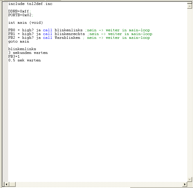

OP #1249024
wie geht das jetzt mit dem nop Befehls schleife?
Hab das Programm so geschrieben wie in dem Anhang. Muss ich da jetzt den
nop rein machen oder erst weiter schreiben bis ich meine 10 sek zusammen
habe und dann den nop eingeben.
Ist das der richtige nop für 0,5 sek Timer .Taktrate 1,0000 MHz

#1249076
öhm moment, du hast PN - du hast da was falsch verstanden. Du gibst
deinen CODE in C ein? Args, habs eigentlich für Assembler geschrieben.
Mach mal copy und paste und vervollständige noch die 2 Programmroutinen
blinkerrechts und warnblinker - dann kannst du es kompilieren (aber
nicht den C-Compiler benutzen, sondern in AVR-Studio den normalen
Assembler-Compiler verwenden!)  (falls noch irgendwo ein fehler drin ist
- bitte berichtigen, habe für Atmel's noch keine Programme geschrieben.)
hier nochmal:
.include "tn12def.inc"
init:
          ldi r15, 0b00111000          ;
          out DDRB, r15                ; PORTB 0,1,2 = input,
3,4,5=output
main:
          sbic PORTB,0
          rcall blinkerlinks
          sbic PORTB,1
          rcall blinkerrechts
          sbic PORTB,2
          call warnblinker
          rjmp main
blinkerlinks:
          rcall WARTEN ; 1. Sekunde vorbei
          rcall WARTEN ; 2. Sekunde vorbei
          rcall WARTEN ; 3. Sekunde vorbei
          sbi PORTB,3  ; setzt PB3 auf 1 - also "high"
          rcall WARTEN ; 1 sekunde warten
          cbi PORTB,3  ; setzt PB3 auf 0 - also "low"
          rcall WARTEN ; usw.
          sbi PORTB,3  ; 10 sek blinken= 5x an, 5x aus
          rcall WARTEN ;
          cbi PORTB,3  ; Normalerweise wird dies hier in einer
          rcall WARTEN ; Schleife gemacht, irgendeine Variable
          sbi PORTB,3  ; wird vor der Schleife auf den wert dezimal 5
          rcall WARTEN ; gesetzt und dann wird pro Schleifendurchlauf
          cbi PORTB,3  ; der Wert der Variable um 1 verringert. Als
          rcall WARTEN ; Abschaltkriterium gilt dann: Varibla=0
          sbi PORTB,3  ; Da kannst du dir ja selber Gedanken bezüglich
          rcall WARTEN ; dieser Schleife machen ;)
          cbi PORTB,3
          rcall WARTEN
          sbi PORTB,3
          rcall WARTEN
          cbi PORTB,3
          ret
blinkerrechts:
                       ; EXAKT wie blinkerlinks nur das hier
                       ; PORTB,4 anstatt PORTB,3 geschalten wird
          sbi PORTB,4  ; setzt PB4 auf 1 - also "high"
          cbi PORTB,4  ; setzt PB4 auf 0 - also "low"
          rcall WARTEN ; usw.
          ret
warnblinker:
          cbi PORTB,3
          rcall WARTEN ; Ähnlich den Blinkerroutinen, nur das hier
                       ; PORTB,3 und PORTB,4 geschalten werden.
          ret
WARTEN:
          ldi  R17, $09
WGLOOP0:  ldi  R18, $BC
WGLOOP1:  ldi  R19, $C4
WGLOOP2:  dec  R19
          brne WGLOOP2
          dec  R18
          brne WGLOOP1
          dec  R17
          brne WGLOOP0
          nop
          ret
OP #1249116
Andreas H. schrieb:
> warnblinker:
>           cbi PORTB,3
>           ret
> WARTEN:
>           ldi  R17, $09
> WGLOOP2:  dec  R19
>           brne WGLOOP2
>           dec  R18
>           brne WGLOOP1
>           dec  R17
>           brne WGLOOP0
>           nop
>           ret
Bei cbi PORTB,3 setzt PB3 auf 0 - also "high"
und dann das zweite: da muss doch dann das stehen oder?
cbi PORTB,4 setzt PB4 auf 0
( und nicht 3 )  ( da auch ) oder?
#1249141
Du hast die falsche Datei angehängt... "Kompilieren" unter Build ->
Build (Hotkey: F7).
Aber ohne dir auf den Schlips treten zu wollen: Du hast sowas von
überhaupt garkeine Ahnung, dass dieses Projekt leider vielvielviel zu
groß für dich ist. Außerdem ist auch das Programm was du hier bekommen
hast ein sehr schlechter Stil (-> Warteschleifen). Klar reicht es dafür
aus, aber eben auch nur dafür.
Das Tutorial auf dieser Seite kann dir eigentlich kaum zu schwer sein -
das fängt bei 0 an und geht langsam vor. Hast du dch schonmal damit
befasst? Warum meldest du dich dann nicht einmal mit einer konkreten
Problemfragestellung? Beispiel: Tutorial Kapitel 1, Seite so und so,
Thema das und das: Ich verstehe nicht, warum das und das so sein muss.
Matthias

#1249171
Bei der Warnblinkfunktion hast du 3x hintereinander beide pins auf Low -
Copy&Paste fehler!
warnblinker:
 ->         cbi PORTB,3  ; setzt PB3 auf 0 - also "low"
 ->         cbi PORTB,4  ; setzt PB4 auf 0
          rcall WARTEN ; 1 Sekunde warten
 ->         cbi PORTB,3  ; setzt PB3 auf 1 - also "high"
 ->         cbi PORTB,4  ; setzt PB4 auf 1

OP #1249185
Ich hab meinen Rechner beim Software aufspielen so eingestellt da eh nur
ich dran bin, und es dann egal ist. Ob Admin oder nicht.
Anstatt das Programm so zu schreiben.
warnblink
          usw.
Kann ich nicht einfach den PB5 nehmen und die LEDs dann so zusammen
Löten wie auf deiner Zeichnung Andreas. Dann sollte das Programm so
aussehen.
warnblink
          sbi PORTB,5  ; setzt PB5 auf 1 - also "high"
          cbi PORTB,5  ; setzt PB5 auf 0 - also "low"
          usw.
Oder hat der IC dann was?

#1249220
Naja das könntest du schon. Vorrausgesetzt du möchtest die Scheinwerfer
und das Rücklicht blinken lassen.
Im Assembler-Programm fehlt noch eine Kleinigkeit: du wolltes damit das
normale "Licht" direkt beim einschalten der Betriebsspannung angeht.
Also wenn du es so zusammen lötest wie ich das dir gezeichnet habe und
du den PB5 ein/aus schalten lässt bei warnblink - dann blinkt ja dein
Scheinwerfer/Rücklicht - war ja nicht so gewollt, oder? - Aber
theoretisch könntest du das auch so machen.
Nein, der µ-Controller hat da nichts dagegen!

So ich hab mir das nochmal überdacht, ich mach es so wie du es mir
geschrieben hast: Mit-
          cbi PORTB,4  ; setzt PB3 auf 0
und nehme denn PB5 Anschluss für das Dauerlicht Scheinwerfer ( Vorne )
Scheinwerfer ( Hinten ).
Da muss ich ja dann nichts weiter machen als PB5 auf ( dauer ein ) zu
programmieren.
So oder?:
Mehr brauche ich da ja nicht.
das schreibe ich gleich an den Anfang des Programms

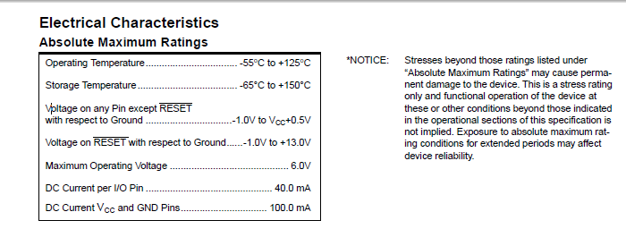

Ja dann musst Du Dich ja nur noch drum kümmern, dass Du die irgendwoher
bekommst, die besagten 5V...
Das ist dann natürlich auch die Spannung, die an den Ausgängen bei
High-Pegel anliegt. Wäre evtl. für die Auslegung von
(LED-)Vorwiderständen an Deiner Blink-Schaltung zu berücksichtigen.
