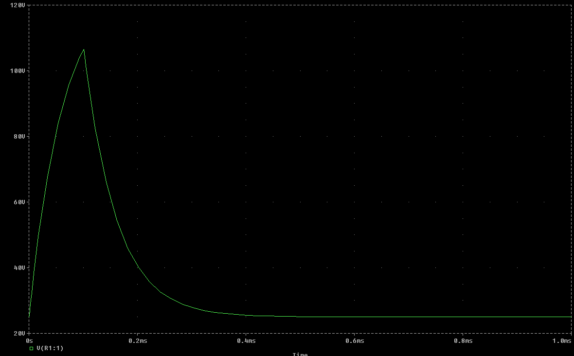

#1249853
@ Wolfgang Meyerle (Gast)
>Kannst du mir erklären wie du auf 10kHz Multiplexfrequenz kommst?
Na wenn das Datenblatt sagt, dass die Anzeigen 150mA für 100us vertragen
bei 1/10 Duty Cycle sind das 10kHz (1/10us). Man kann also 10 Anzeigen
mit 10 kHz Multiplexen und hält dabei die Spezifikationen ein.
>>Kann man nur schwer GENAU berechnen, denn dazu müsste man die
>>thermischen Kapazitäten der LEDs kennen.
>Wie berechnet man das ungefähr?
Hmmmm, ist nicht mit drei Sätzen zu erklären.
Vereinfacht muss man das thermische Ersatzschaltbild des LED-Chips
aufbauen und den Wärmepuls mit einer Stromquelle simulieren.
gepulste Stromquelle = gepulste Wärmequelle
Strom = Wärmestrom
Spannung = Temperaturdifferenz.
Siehe Ahnhang.
Die Wert sind mal GAAAANZ grob geschätz. R1 ist der Wärmewiderstand
Chip-Umgebung, das ist der Wert eines TO92 Gehäuses, sollte ungefähr
einer 5mm LED entsprechen. Die Wärmekapazität C1 ist geschätzt, sodass
plausible Simulationsergebnisse rauskommen ;-)
Der Puls ist 0,5W, 100us, 1ms Periodendauer. Die Spannung stellt die
Temperatur des LED-Chips dar. Die Spannungsquelle V1 ist die
Umgebungstemperatur, welche ja konstant ist.
Aber ohne ein paar gesicherte Daten von ähnlichen LEDs steht man da voll
im Wald.
Dann hilft nur Pi mal Daumen und die Hoffnung dass die LEDs nicht zu
schnell altern. Oder konservativ ansteuern.
